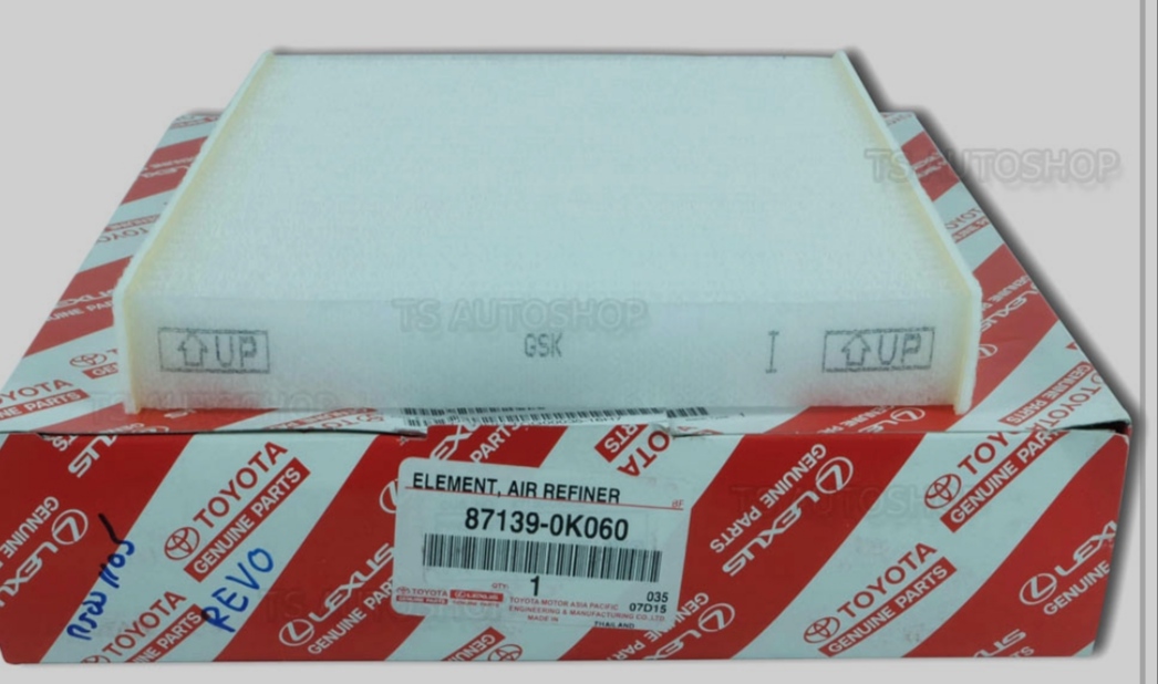

Да, ама не!Corolla_E12_hs написа: ↑12 Яну 2021 20:34 ОЕМ филтрите не би трябвало да са различни, то конструкцията на климатика е една и съща независимо дали сложиш филтър или лист хартия.
Да ама не винаги!

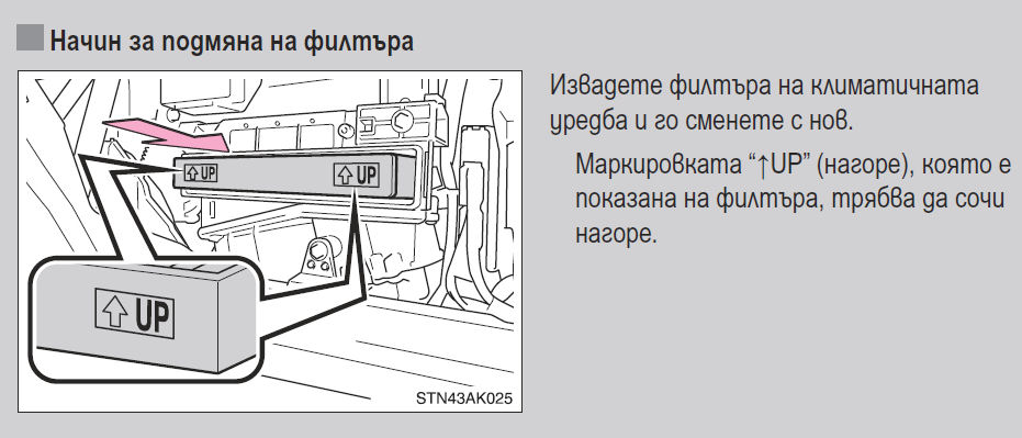

Ето ви за Корола Версо и за Версо. Потокът на въздуха е обратно на стрелката на ОЕМ филтъра. за гореспоменатите автомобили.
За другите предполагам е същото.

Хмм, а ако на филтър пише обратното, какво правим? Не че има голямо значение де, колата така или иначе ще си върви.
Тоест при мен на Ауриса пише на филтъра надолу, но в книжката пише Up, само че ако обърна филтъра наобратно указанията отпред са наобратно, не виждам логиката.

Логиката е съвсем ясна - на единият надпис пише 'посока на потока', а на другия - 'посока нагоре'...
При едната маркировка ако не си пил прекалено много - ще се ориентираш кое е горе... При другата - трябват минимални технически познания за да се ориентираш за посоката на въздушния поток...
Т.е. трябва да се прочете какво точно пише на филтъра за да се ориентираш, и книжката едва ли ще помогне много..
На всички афтърмаркет и ОЕМ филтри, които съм виждал си пишеше посока на потока, но явно има и вариант за 'посока нагоре' при някои производители (но такъв не съм виждал наяве)...

За оригинален филтър наистина стрелката е в комбинация с надпис нагоре ,което означава посоката на поставяне Това го възприемам лично като един вид улеснение за любители водачи.Като факт обаче си припомних че търсейки например карбонов ф-р за тойота едикаква си , оригинален така и не намерих да се предлага Та мисълта ми е както и в предния ми пост, ако ще е еднопластов или едностепенен филтъра колко ще е важна посоката?!?.За другите обаче филтри т н многослоеви и многофункционални и предимно афтермаркетни , посоката е от значение И тази посока е обозначена със стрелка (без надпис UP or DOWN) и сочеща посоката на потока .Това от мен.

gimara, не споря, че има такъв филтър с такава маркировка....
Просто на всички автомобилите, които съм карал, ОЕМ филтрите винаги са били с 'посока на потока', а не нагоре/надолу...
Изпитвам съмнение, че колегата едва ли е взел ОЕМ филтър, така, че книжката съвсем няма да му помогне - просто трябва да чете маркировката...
