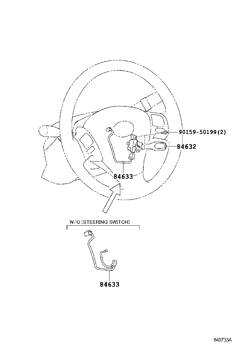

vetrenec написа:МОЛЯЗа този VIN -
За:
Скрито съдържание
11/2011 TOYOTA COROLLA (ZRE151L-DEFNPW)
N EUR LHD 1ZRFAE HTWVM MTM 6F
CC:
84632 SWITCH, CRUISE CONTROL MAIN
84632-34011 CRUISE CONTROL-WITH&STEERING WHEEL-3-SPOKE, LEATHER, W(VOICE RECOGNITION SW)&AUDIO-WITH(MW/UKW & CD & 6SPEAKER & BLUETOOTH) 1 € 103.50
84633 WIRE, CRUISE CONTROL SWITCH
84633-42030 REGULATION COMPLIANCE LABEL & NAME PLATE-EUROPE NTA NAME PLATE(EXCEPT WVTA)&CRUISE CONTROL-WITH 1 € 38.48
84633-48020 CRUISE CONTROL-WITH&STEERING WHEEL-3-SPOKE, LEATHER, W(VOICE RECOGNITION SW)&AUDIO-WITH(MW/UKW & CD & 6SPEAKER & BLUETOOTH) 1 € 13.31

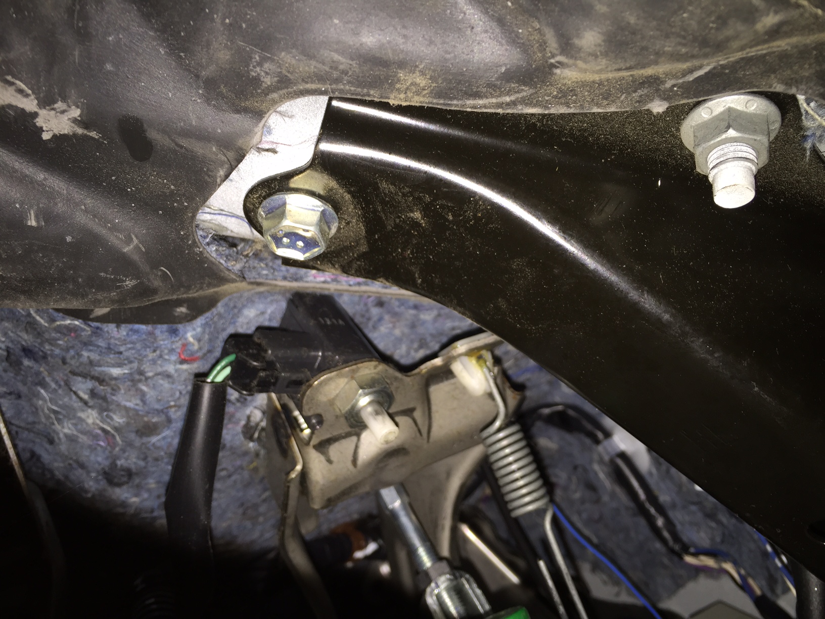

miso25
Мнения: 465
Мнение от miso25 » 31 Яну 2017 18:48

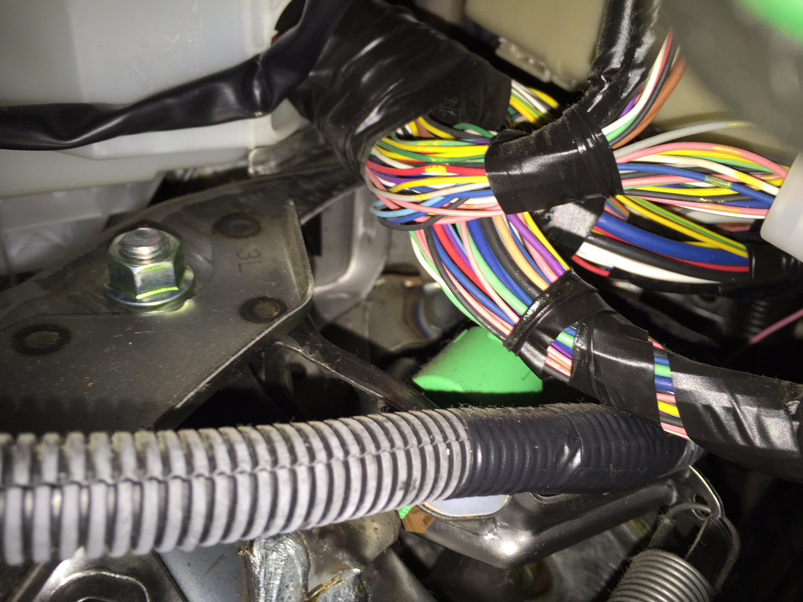

С риск да ме нахокате имам следните въпроси - първата снимка би трябвало да е на датчика на съединителя:
стоп-машинката (в зеления цвят) не успях да я снимам като хората, че беше завряна....
Но си мисля, че трябва да е това защото като натисна педала на спирачката се отделя едно палче....
Volvo XC60 2.0, 136hp, 2014
Мнения: 7609
Благодарил/а: 152 пъти
Мнение от Akima » 01 Фев 2017 01:54
miso25 написа: като натисна педала на спирачката се отделя едно палче
Вижте кабелите като бройка.

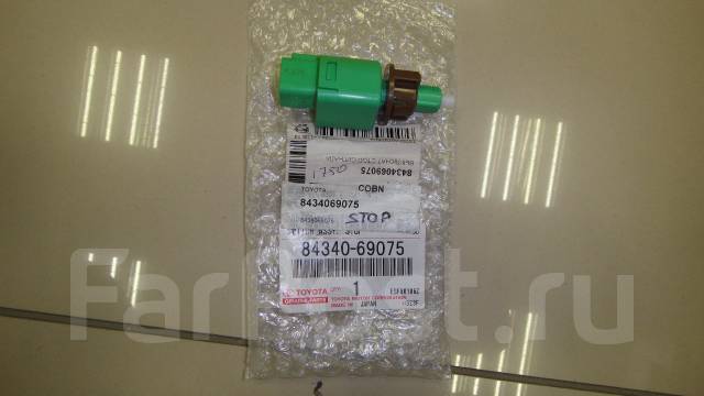

Стоп машинка за вашия VIN:
84340 SWITCH ASSY, STOP LAMP
84340-69075 1 € 32.87
84345 ADJUSTER, STOP LAMP SWITCH MOUNTING
84345-51010 1 € 4.55

Почистете си датчика на съединителя/бялото бутонче/, за да му удължите живота. :whistle:
Слагайте лостчето и пробвайте. :thumbsup:
miso25
Мнения: 465
Мнение от miso25 » 01 Фев 2017 07:38
Благодаря ти за отговора Akima. За стоп машинката ще трябва да отворя изолацията за да видя колко са кабелите. До колкото правилно съм разбрал от изчетеното от темата трябва да са 4 броя или се лъжа? За датчика може би като се позатопли ще го сваля и почистя.
