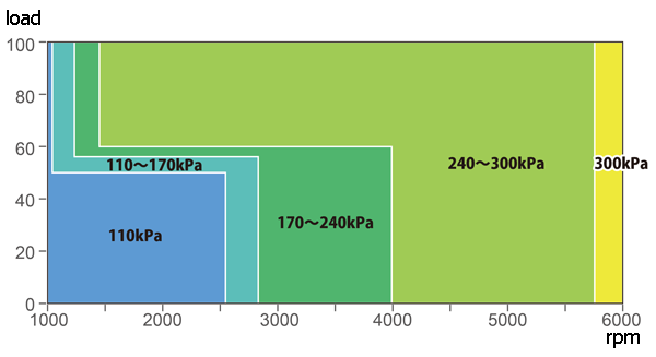

Както вече написах..
При градско шофиране: като електрически охлюв - тази серия мотори си пълнят картерите с бензин.
При шофиране под товар: магистрала с висока скорост - голяма част от бензинът в картера се изпарява - аз лично го отдавам на авангардната маслена помпа на Aisin.
Ето как се променя налягането на маслото при различни натоварвания:

Двигатели Серия M20A / A25A - Покачване на ниво на масло - Мотори с директно впръскване след 2019
Тази кола/ на съпругата ми/ магистрала е виждала само от Германия до България и точно след този преход се установи това покачване,даже звънях на сервиза в Германия да им се карам че са наляли повече масло
.От тогава 7 м.2024г до сега е карана всекидневно два пъти по осем километра ,и веднъж седмично по около 50/70 километра по не натоварени пътища.Колата пали гаси много често заради парното,явно тогава става това с бензина.Но когато ги няма магистралните карания как изпарява този бензин,за да задържа нивото все едни макс 10 мм отгоре.
Плавно/като охлюв/ влизаме в сферата на офтопика.
Градските режими тръгни-спри и светофарите през 50м си вземат своето.
Моята логика е, че температурата на маслото при различните режими си оказва влиянието, съответно съм съгласен с Hursa.
