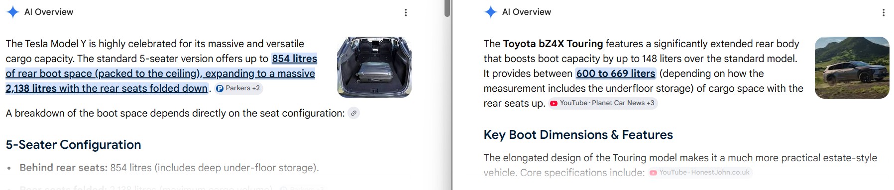

Според бързо AI търсене в интернет Tesla Model Y има по-голям багажник (и тук сравняваме само задния багажник, а Теслата има още над 100 литра в предния багажник, какъвто Тойотата няма). Обори ме ако аз и AI търсенето ми грешим, но моето твърдение е, че Теслата, която е с 8 см по-къса от bZ4X Touring, всъщност има по-голямо багажно пространство (че и опция за 7 местна версия, както може да се види от другата тема, в която писах днес). Теслата има и по-добър пробег и ускорение. Предимството на Тойотата е значително по-големия просвет и съответно оф-роуд възможности.
- Tesla-Toyota-Boot-Space-Comparison.jpg (158.64 KiB) Преглеждано 12214 пъти

Махни това какво е написано. То очевидно няма как да събере 850 литра багаж в багажника, без да сгъваш задните седалки.
Критериите за това колко е голям багажника се разминават доста и всеки производител има свободата да си напише това, което е според него обема. Често прибягват примерно до модел с КАД моделиране. Тоест показват теоретичния обем от скелета на колата по време на проектиране, което не включва мъртвия обем от дизайна в последствие на кори, обезшумяване и т.н.
Поради тази причина гледай реалните тестове на това какво побира от източници, които тестват по еднакъв начин. Ето, като пример ще дам АДАК, които правят реален тест на багажния обем, използвайки реални физически блокове, с които уплътняват багажника и измерват реалния му обем. Като пример:
Та измерено по горния метод от снимката, Тесла У има обем до кората на багажника от 420 литра, а без кората - до "тавана" от 540 литра. Има голямо мазе от 105 литра и още 80 литра отпред.
Та в багажника отзад ако нямаш нищо и запълниш цялото пространство и под пода на багажника, теоретично може да събереш 645 литра. Ако се ограничиш и не буташ пликове под пода, а багажа ти е в куфари, то си ограничен до 540 литра. Визирам да си отвориш багажника и да си натовариш багажа като за път, без да махаш да кажем "основата/пода" на багажника, за да може да използваш всеки сантиметър от багажника. Поне това е моето разбиране за багажник - полезния му обем. А в мазето имам какви ли не глупости, като примерно сгъваема щайга за пазар.
Като съпоставка за куфарите - РАВ4-ката ти (plug-in) може да събере в багажника ти до кората 430 литра и до тавана 725 литра. Сега си представи максималния обем на РАВ-ката ти ама с 30% по-малко. Е толкова е Тесла У. Дали ти стига, въпрос на навици на семейството.
Отделно няма да коментирам за 3-тия ред седалки. Очевидно е "стандартно" минимално мястото и само за деца. Като и в клипа - ако се изправя (разбирай облегна) и главата му удря в стъклото. На първата дупка ще се покажеш над него.
BZ4X-ката (нормалната, не комбито) в багажника до кората събира 480 литра, а до "тавана" - 580 литра измерен по описания начин. Понеже си пишем в темата за БЗ4.
