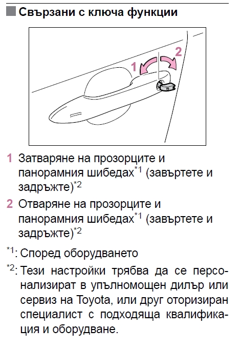

Това е според книжката:
Управление на електрическите стъкла
след изключване на двигателя.
Електрическите стъкла могат да се упра-
вляват в продължение на около 45 секунди,
след като контактният ключ е превключен в
положение ACC или OFF. Те, обаче, не мо-
гат да се управляват, след като бъде отво-
рена някоя от предните врати.

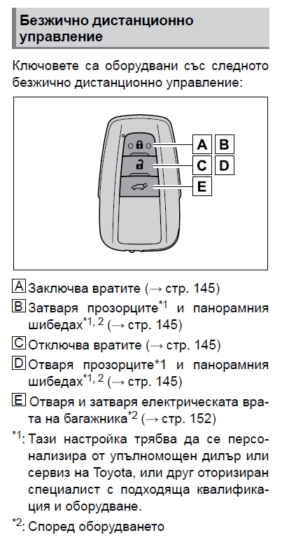

Надали ще се намали сигурността ако НЕ се отчита отворената предна дясна врата (примерно). Или след като съм отворил моята врата, поне още 10-15 секунди да имам възможност да затварям стъкла (или отварям ако реша).
Разпитвах в сервиза, но никой не спомена дали може да се "програмира" през софтуер да се затварят от дистанционното. По-нагоре колегите казваха, че на модел 2019 има такава възможност.

И пак опираме до пустото му четене на ръководството! За хибридната Тойота 2019 пише:
- ScreenShot050.jpg (188.64 KiB) Преглеждано 5349 пъти
- ScreenShot051.jpg (219.1 KiB) Преглеждано 5349 пъти
Колега peterhr, ако имате възможност, качете някъде вашето ръководство. Хем ще го разгледаме, хем ще е полезно за други колеги, като го кача и в темата с ръководства.
