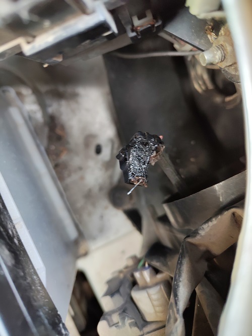

от NikiRa
днес видях, че левият ми фар не свети. Махнах капачката да сменя крушката и видях, че куплунга (според мен) е счупен. Как се решава подобен проблем?

от gimara
NikiRa написа: ↑16 Ное 2024 14:01 куплунга (според мен) е счупен
По-скоро е разтопен. Каква мощност е изгорялата крушка?

Публикувано на: 16 Ное 2024 16:51
от mapamop
NikiRa написа: ↑16 Ное 2024 14:01счупен
Разтопен е. Сменят се обувките и конектора. Вероятно ще се вади фар ако и кабелите са се стопили. Играл съм го мача, и резултатите с крушките на ОсраН за по 7 лева е плачевен за 2 години.
На късите не съм ползвал нищо повече от Osram Classic 55W H7 крушки. Такива и бяха и тия от Дания и си ми бяха стопени конекторите и на двата фара.

от NikiRa
mapamop написа: ↑16 Ное 2024 16:51
нямам идея
