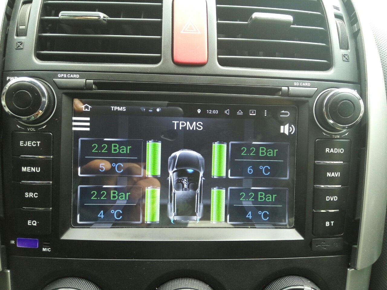

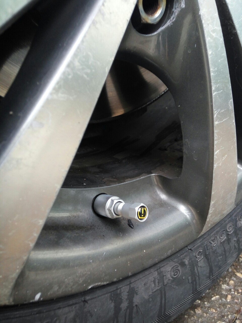

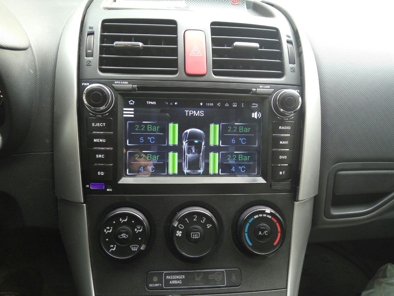

Още една глезотийка на андроидското ми китайче - TPMS:
Ресивърът е блутут,вързан към USB вход на мултимедията,без да влияе на свързаността на
телефона с нея..Снимките ги слагам единствено с цел популяризиране на необятните възможности на китайските андроидчета,а не хвалба.Цена на комплекта в момента от популярен китайски сайт:ресивър и 4 сензора - около 80 лева.

Дълго да си ги ползваш макар, че на мен са ми крали метални капачки от 50ст. бройката.

Много удобно е TPMS... За съжаление и на мен са ми крали капачки от 50ст/бр tooth.gif

от stefando
Затова аз си прибрах оригиналните и си сложих обикновени пластмасови и съм "рахат".
