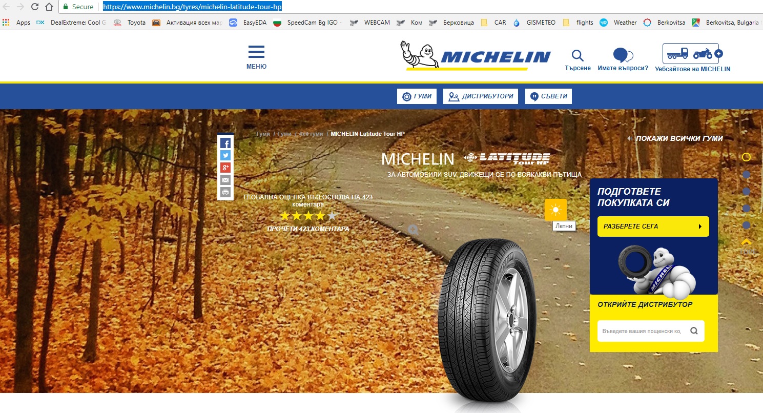

А тъй-като M+S означава КАЛ + СНЯГ, то това означава, че гумата е поне всесезонна, ако не е лятна ...
Аз знам какво е M+S, но твърдя, че това не означава по никакъв начин, че гумата е всесезонна. При тях си има други означения и надписи.
Kiki написа: ↑18 Юли 2018 19:21 Карам такива летни гуми, които имат маркиравка М+S
Пише, че са за всякакви пътища, но не са зимни или всесезонни.
https://4gumi.com/225-65-r17-102t-miche ... iameter=17
Тези гуми са зимни. Нямат нищо общо с летните.
boyanmt написа: ↑18 Юли 2018 20:18 За горепосочените в моя случай :DUNLOP 225/65/17 102h M+S , ги дават all seasons.
Ще пробваме на зима,ако не стават,ще прибегна към типична зимна гума и шарка.
Кой ги дава? Ако на гумата няма съответния надпис или съответните знаци, то значи, че не е всесезонна.
Всесезонни гуми RAV4
Мнение от Kiki » 19 Юли 2018 18:43
dimkaraganchev написа: ↑19 Юли 2018 17:34
В няколко сайта за гуми ги дават за летни и понеже са и за пресечени местности, затова са с повече ламели, за да имат по-добро сцепление с черни пътища.
А и не само грайфера определя гумата . Не по-малко важна е и сместа от която е направена гумата, а сместа на тази гума е за лятна такава.

Шарката си е типично лятна с повишено количество ламели или иначе казано хибрид, сиреч всесезонна с летни наклонности boxed.gif tooth.gif

dimkaraganchev написа: ↑19 Юли 2018 17:34 Тези гуми са зимни. Нямат нищо общо с летните.
Много силно твърдение :whistle: И нямащо нищо общо с определението, което им е дал производителя на своя сайт - там си пише - 'летни гуми' tooth.gif

slowtraveler написа: ↑19 Юли 2018 18:55 Много силно твърдение :whistle: И нямащо нищо общо с определението, което им е дал производителя на своя сайт - там си пише - 'летни гуми' tooth.gif
Да, моя грешка. Явно ламелите са ме заблудили.

Аз съм с Michelin CrossClimate. Преди на друга кола съм бил с такива и бяха супер и зиме и лете. Сега на РАВ4-ката ще ми е първа зима с тях, така че не мога още да кажа, но им имам доверие.
Те са си обаче истински всесезонни, не като Латитюда на снимката по-горе.
