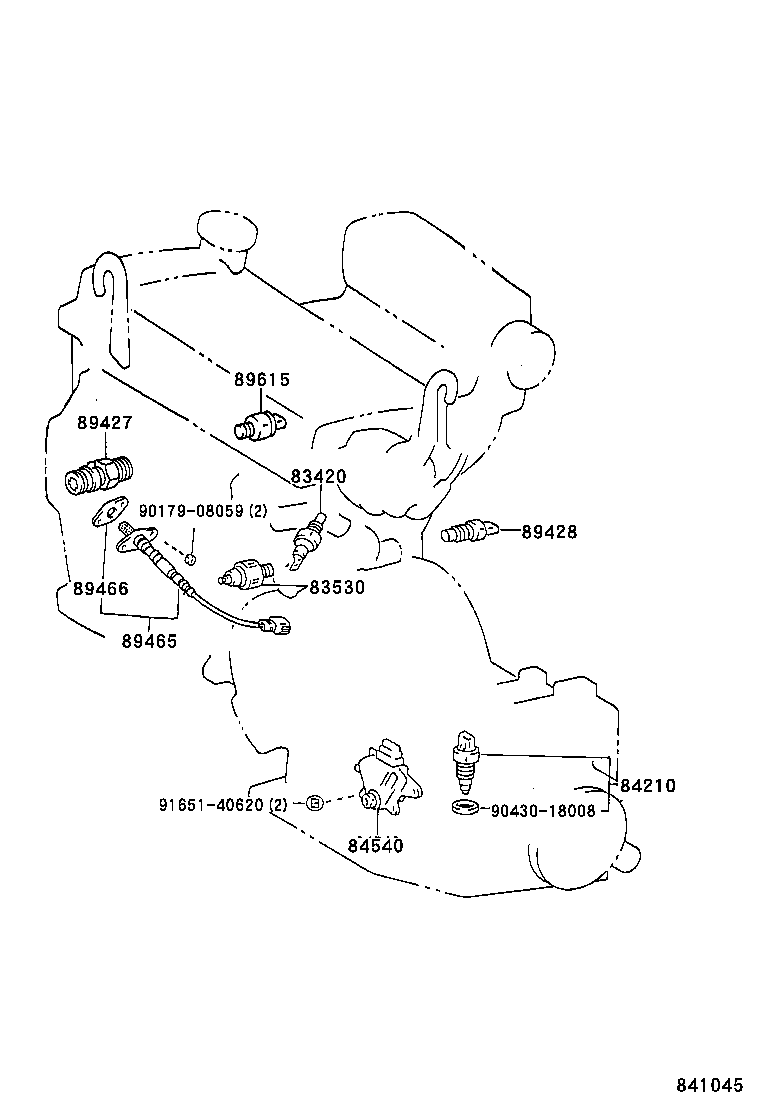

iwan33 написа: Колата е Corolla E11 - с двигател 4E-FE.
Колата има VIN и е хубаво да го давате при такива питания.
При 4E-FE има 1 кислороден сензор/някой в тази държава си държат на бошовското наименование ламбда/:
89465 SENSOR, OXYGEN
89465-19675 1 € 223.13
Намира се:
Изглежда така:

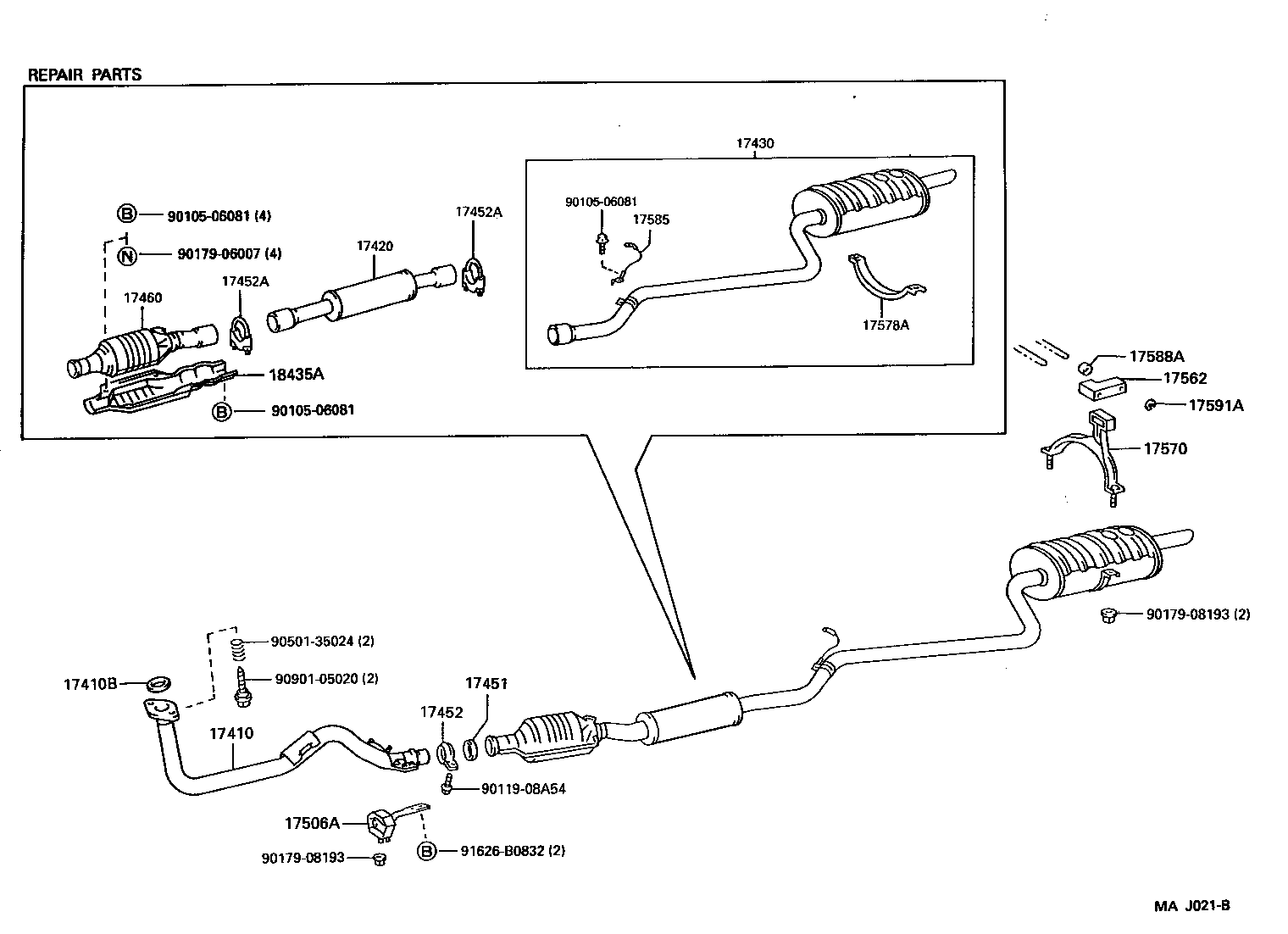

Ето как изглежда генерацията на EE111L-AEMNKW:
1.Не бързайте.
2.Погледнете диаграмата и помислете.
3.Слага се резонаторно гърне.
4.Вероятно ще са повишение - не знаем в какво състояние е моторът Ви.
