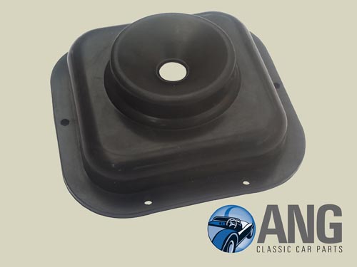

Вчера си монтирах лоста на RAV4, свален от аналогичен, че китаеца, който поръчах, обърка адреса, а ръцете ме сърбяха. Та, следвах процедурата, изрязах що-годе приличен отвор с дремела, монтирах лоста, покарах по магистралата ~200км - доволен съм от придобивката.
Нарочно измрънках от продавача да ми прати оригиналната гумичка, по която оразмерих отвора, но пак не ми харесва как стои.
Някой слагал ли е нещо като маншон да закрие дупката?
Не мога да се сетя от какво мога да побългаря такъв маншон.
В момента е нещо такова (естествено не толкова добре изрязано): http://s670.photobucket.com/user/davrav ... 2.jpg.html
А търся нещо такова:
Toyota Avensis T22 2001 D4D 1CD-FTV SOL Liftback >>> Toyota RAV4 XA30 2007 D4D 2AD-FTV DCR
