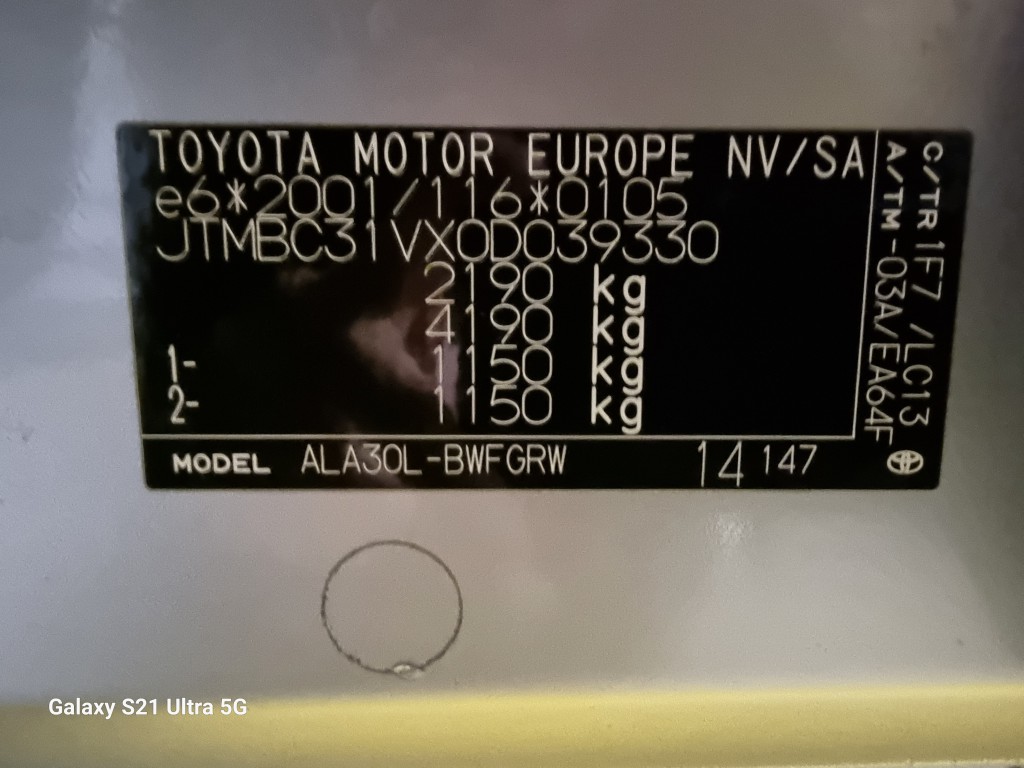

Колеги, моля ви да ми помогнете с проверката една RAV 4-ка от 2010г 150к.с
Интересува ме дали е от тези със страшните пиезо дюзи :help:
На капака на ДВГ си пише D-4-D.
JTMBC31VX0D039330
Ето я:

Ако е 150кс, евро5, с пиезо дюзи е. Звукът на двигателя е по-мек в сравнение с този с обикновените дюзи евро4. Плюс е, че тези дюзи нямат нищо общо с боклукчавите пиезо, които се монтират на евро 4 д-кат двигателите 177кс. Издържат по над 400 000км без проблеми.

esko148 написа: ↑14 Яну 2023 14:41 JTMBC31VX0D039330
Има DPF естествено.
Няма активни сервизни кампании.
