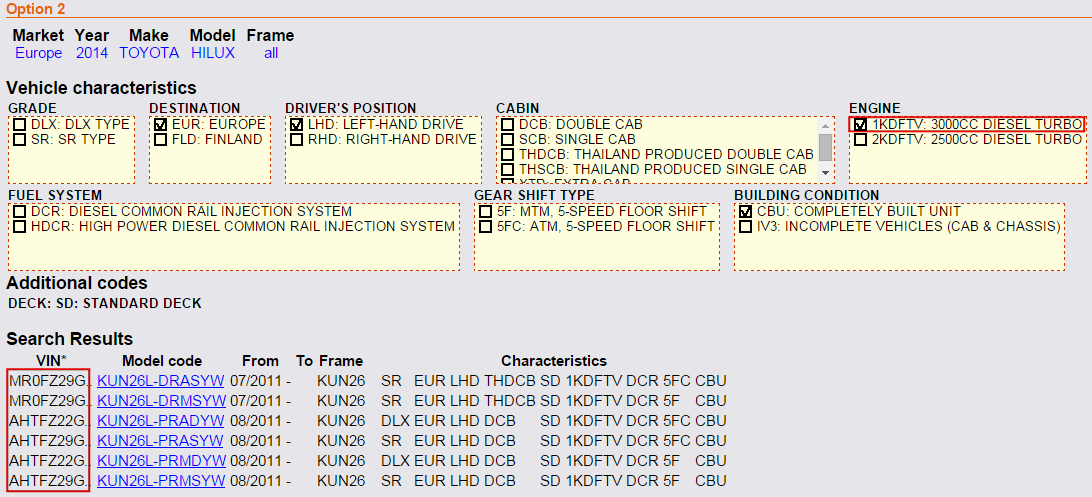

Модулът за навигация е 86840-0W012.
За справка ползвам:
2014 TOYOTA HILUX (KUN26L-PRASYW)
SR EUR LHD DCB SD 1KDFTV DCR 5FC CBU
Цялата навигационна система се състои от:
86101H CORD SUB-ASSY, ANTENNA
86705-02070 EMV & NAVIGATION SYSTEM-DISPLAY AUDIO & EXTENSION BOX 1
86140A RECEIVER ASSY, RADIO & DISPLAY
86140-0K130 PANASONIC, ID=57027 1
86140-0K411 FUJITSU TEN, ID100251 1
86140B KNOB, RADIO & DISPLAY RECEIVER SWITCH
90011-25189 (07/2011 - 09/2013) 2
90011-25246 (10/2013 - ) 2
86730A MICROPHONE ASSY, TELEPHONE
86730-12050 1
86808 CORD SUB-ASSY, NAVIGATION ANTENNA, NO.1
86808-0K100 1
86841 COMPUTER, NAVIGATION
86840-02012 TURKEY SPEC & EMV & NAVIGATION SYSTEM-DISPLAY AUDIO & EXTENSION BOX, TURKEY SPEC (10/2013 - 01/2014) 1
86840-02013 TURKEY SPEC & EMV & NAVIGATION SYSTEM-DISPLAY AUDIO & EXTENSION BOX, TURKEY SPEC (03/2014 - ) 1
86840-0W011 EMV & NAVIGATION SYSTEM-DISPLAY AUDIO & EXTENSION BOX, EXCEPT TURKEY SPEC (10/2013 - 01/2014) 1
86840-0W012 EMV & NAVIGATION SYSTEM-DISPLAY AUDIO & EXTENSION BOX, EXCEPT TURKEY SPEC (03/2014 - ) 1
86842 WIRE, NAVIGATION, NO.1
86842-12010 EMV & NAVIGATION SYSTEM-DISPLAY AUDIO & EXTENSION BOX 1
86860 ANTENNA ASSY, NAVIGATION
86860-71011 1
90153-T0001 *** STD. PART € 0.63
90153-W0001 *** STD. PART € 0.78
90164-T0008 *** STD. PART € 0.63
Горното трябва да важи и за теб - нали е южноафриканка,а не тайландка?
VIN-ът трябва да започва с AHT за Южна Африка и с MR0 за Тайланд.
В момента в eBay има един модул на цена от 499 USD - http://www.ebay.com/itm/Toyota-Touch-Go ... ZF&vxp=mtr
Даже е в Европа - Чехия.
Инструкция за OEM монтаж има тук:
http://www.toyota-tech.eu/aimuploads/d2 ... _082_3.pdf
http://www.toyota-tech.eu/aimuploads/%7 ... _236_1.pdf
Успех и наздраве. :thumbsup:

По принцип Хайлукс с трилитровия мотор се сглобява в Южна Африка. Тайландските са с 2,5 D-4D.
Re: Съвет за нов Hilux AN10 3.0 D4D 1KD-FTV /2004–2015/ AUT ?
Публикувано на: 20 Фев 2016 16:29
от Akima
Офтопик
e 10 написа:По принцип Хайлукс с трилитровия мотор се сглобява в Южна Африка. Тайландските са с 2,5 D-4D.
По принцип е хубаво човек да е подготвен и да подплати изказванията си с факти:
Hilux KUN26 2014.png (96.29 KiB) Преглеждано 7099 пъти
Никой не се е родил научен,но нека не подвеждаме аудиторията. :thumbsup:
