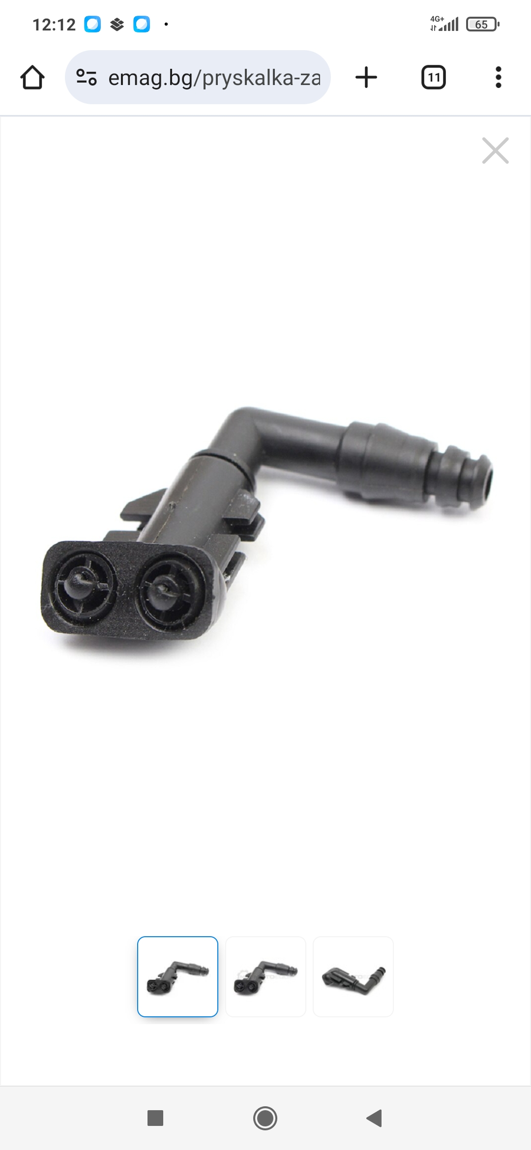

Публикувано на: 23 Юни 2025 12:17
от pancho_villa
Доста време не ползвах системата за измиване на фарове, но видях в е маг пръскалка за опел зафира с две дюзи. Цена 12 лева. Рискувах и се оказа ,че дюзите са същия размер като моите. Щракнаха идеално и сега системата работи.Става въпрос за двете топчета,които пръскат. Разбрах,че като си пуснеш фаровете при първо пускане на чистачките,автоматично се пускат и пръскалките за фаровете. Таратор ,благодаря за съвета! 👍
