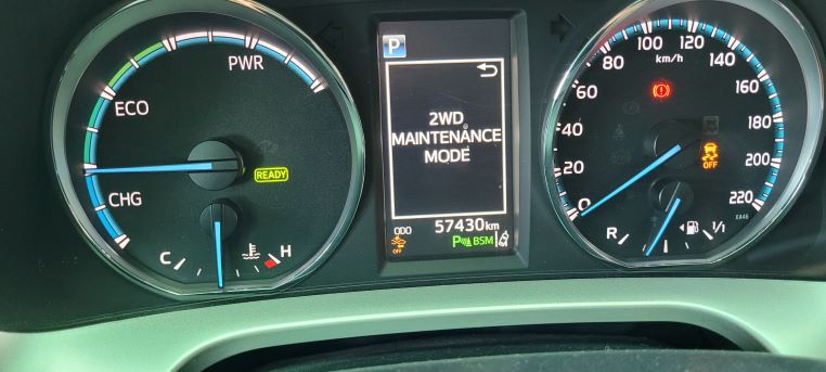

Процедурата за активиране на сервизен режим работи и на моята кола - Благодаря! След като изпълня процедурата при мен се исзписа 2WD MAINTENANCE MODE:
Дано съм бил полезен.
