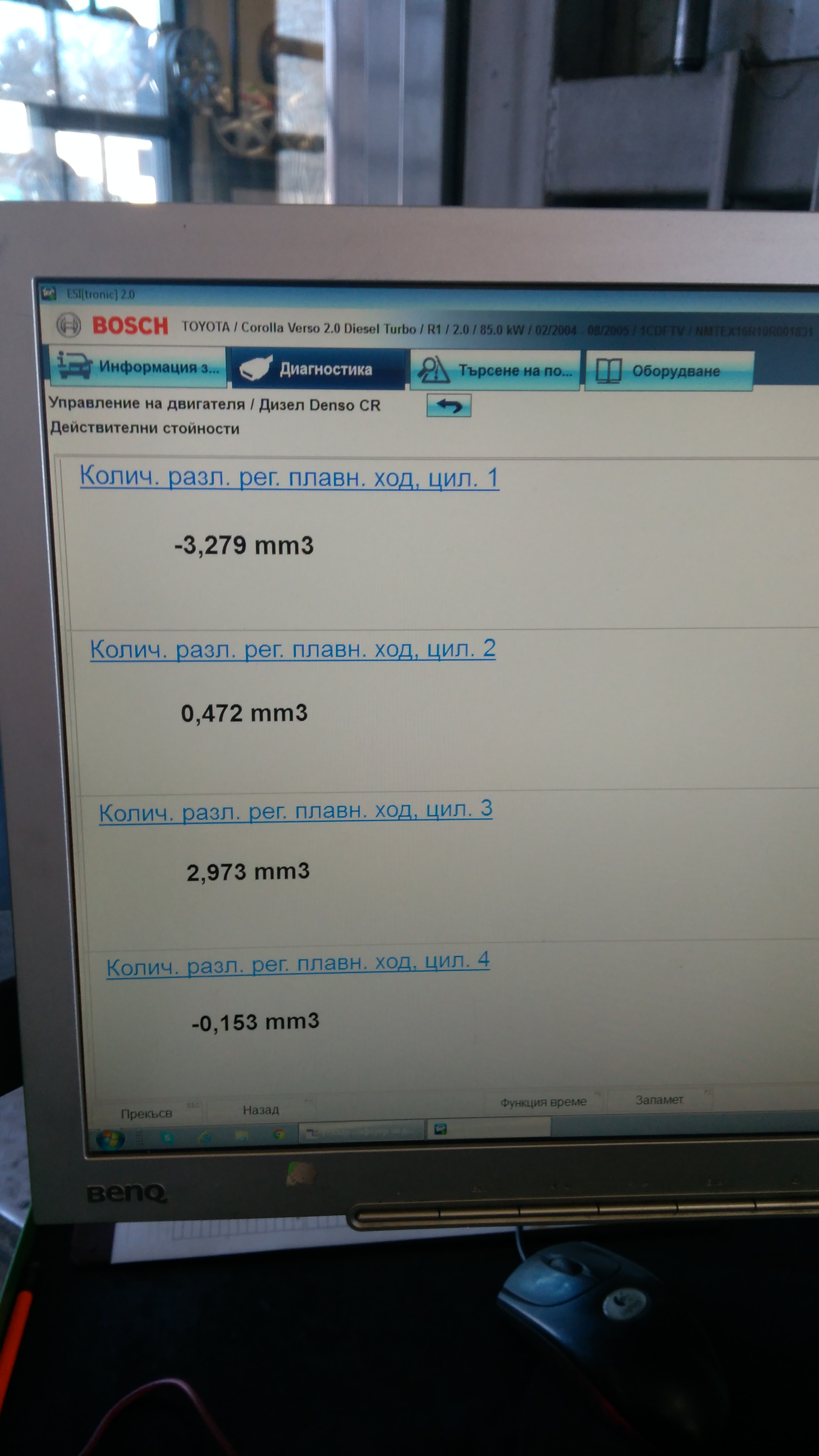

Здравейте, след голямото ходене по мъките, заключението на майсторите че проблема с паленето е от демферния маховик ( бил разбит, играел и за това увлича бендикса и го чупи) , а имало и две дюзи за ремонт, една на кантар и една добра.
Това са показанията на дюзите
Според вас правдоподобно ли е заключението на майстора
max-2
Мнения: 2246
Благодарил/а: 59 пъти
Corolla Verso - Връзка между съединител и запалване
Мнение от max-2 » 19 Яну 2020 15:28
Първо маховика, след това ако има нужда дюзи. Възможно е корекциите да са високи заради разбития маховик.
memorex
Мнение от memorex » 19 Яну 2020 19:22
А как го диагностицираха маховика?Играел какво значи?Щото "неиграещ "също е лошо.И увличащ бендикса ако може да се обясни.Влияещ на въртенето на валовете и впръскването да донякъде.Дв.масло кога е сменяно последно,каква спецификация доколко е нивото по щеката?

plamen_79_
Мнения: 11
Регистриран на: 13 Яну 2018 20:34
Автомобил: Корола Версо 2.0 d4d 116 КС.
Мнение от plamen_79_ » 19 Яну 2020 20:40
Това за маховика го диагностира само по слух. За маслото ще питам, ама баща ми ги спазва тези работи. А за Яни - изобщо не му обърнал внимание и като хората. А как влияе маховика на въртенето на валовете. Той нали е хванат за коляновия вал и се въртят заедно.
