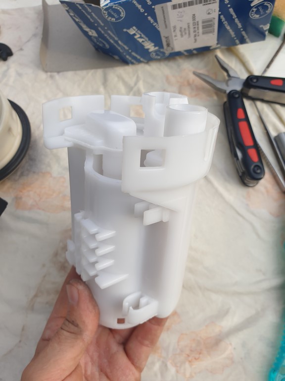

Това е новият филтър
20211105_152955 (Copy).jpg (79.65 KiB) Преглеждано 5597 пъти

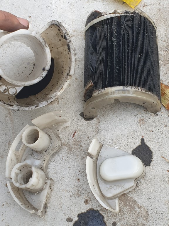

Това е старият
20211105_153002 (Copy).jpg (126.54 KiB) Преглеждано 5597 пъти
Това е старият разглобен, черното на дъното е бензина
20211105_160551 (Copy).jpg (176.97 KiB) Преглеждано 5597 пъти

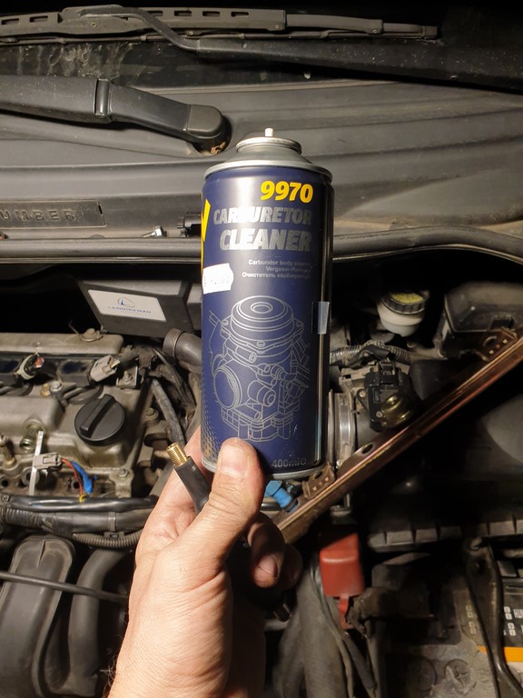

С това почистих инжекторите
20211105_183349 (Copy).jpg (132.31 KiB) Преглеждано 5597 пъти
От вентил на гума, 1 скоба, залепих сламката за капачката с пистолет за топена на лепило на пръчки от ЛИДЛ за 20лв.
Така си направих стенд, с инпрозирана букса монтирана на инжекторите ги почистих.
