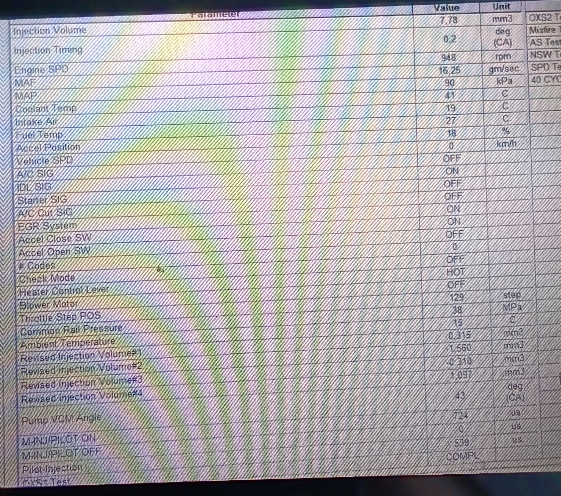

Колеги колата се оправи след смяна на ГНП. Благодаря за мненията , само че сега не върви като преди и все едно няма турбо ето живи данни

Това са живи данни след смяна на ГНП

Acensis T25 2.0 1CD-FTV D4D 116HP 2003 - Не пали ?
Мнение от gena_bs » 26 Апр 2024 14:53
Обезвъздушихте ли цялата горивна система правилно?

Мнение от vasko3141 » 26 Апр 2024 16:47
Предполагам не са я обезвъздушили има балонче във филтърчето
Мнение от gena_bs » 26 Апр 2024 20:56
Ами направете го!

Мнение от vasko3141 » 27 Апр 2024 11:30
Другото което е помпата трябва ли да е на белег защото в сервиза казаха че нямало значение
vfr800
Мнения: 556
Мнение от vfr800 » 27 Апр 2024 11:57
Колата щом пали не я пипайте. Ще се обезвъздуши сама, ако не успява значи отнякъде влиза въздух ;)
