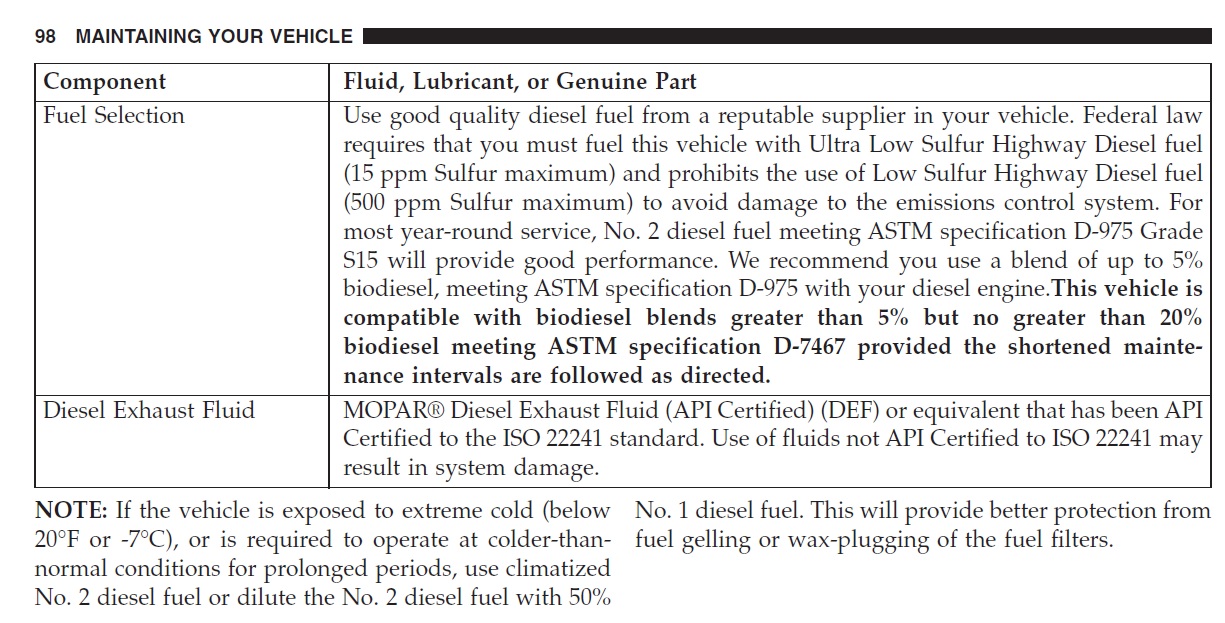

Хм...
Ето какво пише в книжката на моя дизел... Бензин не се споменава:
