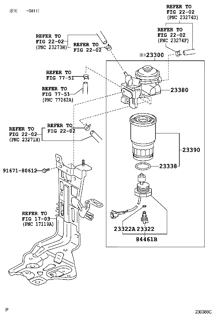

Използвам темата за да не отварям друга. От 10-тина дни карам тази Toyota:
https://www.dropbox.com/s/0clupyck2ppp6 ... -40-06.png
Прави впечатление, че пали трудно.
Някой път даже и след 3-4 въртенета на стартер не иска. Като запали държи обороти на празен ход около 1100-студена и около 1000- топла. Но като загрее и включа или изключа консуматор и оборотите падат на около 750 и заопочва да тресе но не гасне. След около 2 мин пак се покачват на 1000. Това започна да го прави като паднаха температурите. Иначе колата е с откраднат катализатор (който не зная как е шунтиран-софтуерно или с емулатор) и сменени скорости-втора ръка, заради въпросния дефект, който се прояви на 245 х.км. Та засега се ориентирам,че проблемът идва от замърсена цедката на резервоара, но не мога да се ориентирам къде се намира за да я сваля и почистя/сменя ли евентуално някой да знае цена.
Благодаря за отзовалите се.
ПС. Ако не се вижда снимката това е VIN No.JTMBA31V505034939.
@Akima
Благодаря за корекциите-пиша от андроид смартфон и за това линка беше счупен. Само не разбрх честитката за какво е - за новото возило или за проблемите, които има колата? biggrin.gif
Уточнявам, че тази Toyota я карам от време на време и сега ми направи впечатление този проблем и за това писах ако някой може да ме насочи къде е тази цедка, ако има такава разбира се, и от къде от София да купя читава-магазин, цена и друга полезна информация. Иначе колата се използва и поддържа в Ст.Загора.

Мнение от Akima » 17 Яну 2016 23:03
syrusthevyrus написа:JTMBA31V505034939
10/2006 TOYOTA RAV4 (ALA30L-AWFGYW)
ATYPE G EUR LHD 2ADFTV DCR MTM 6F
Сменете филтъра първо:
23390 ELEMENT ASSY, FUEL FILTER
23390-33020 1 € 28.52
Филтър:
Резервоар:
Аз цедка не виждам.
Честито за придобивката. :thumbsup:
