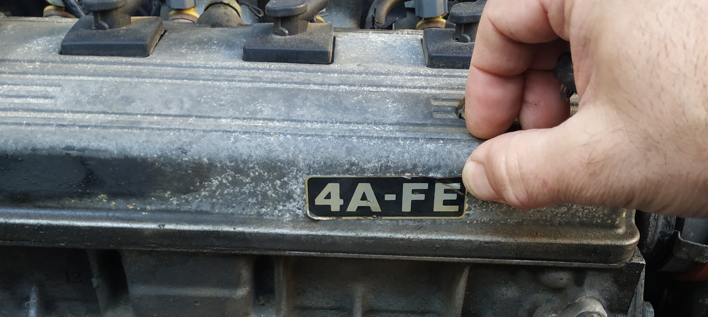

Здравей, колега! В талона ми пише 74kW. Това май е 101 коня. Пуснах снимки.

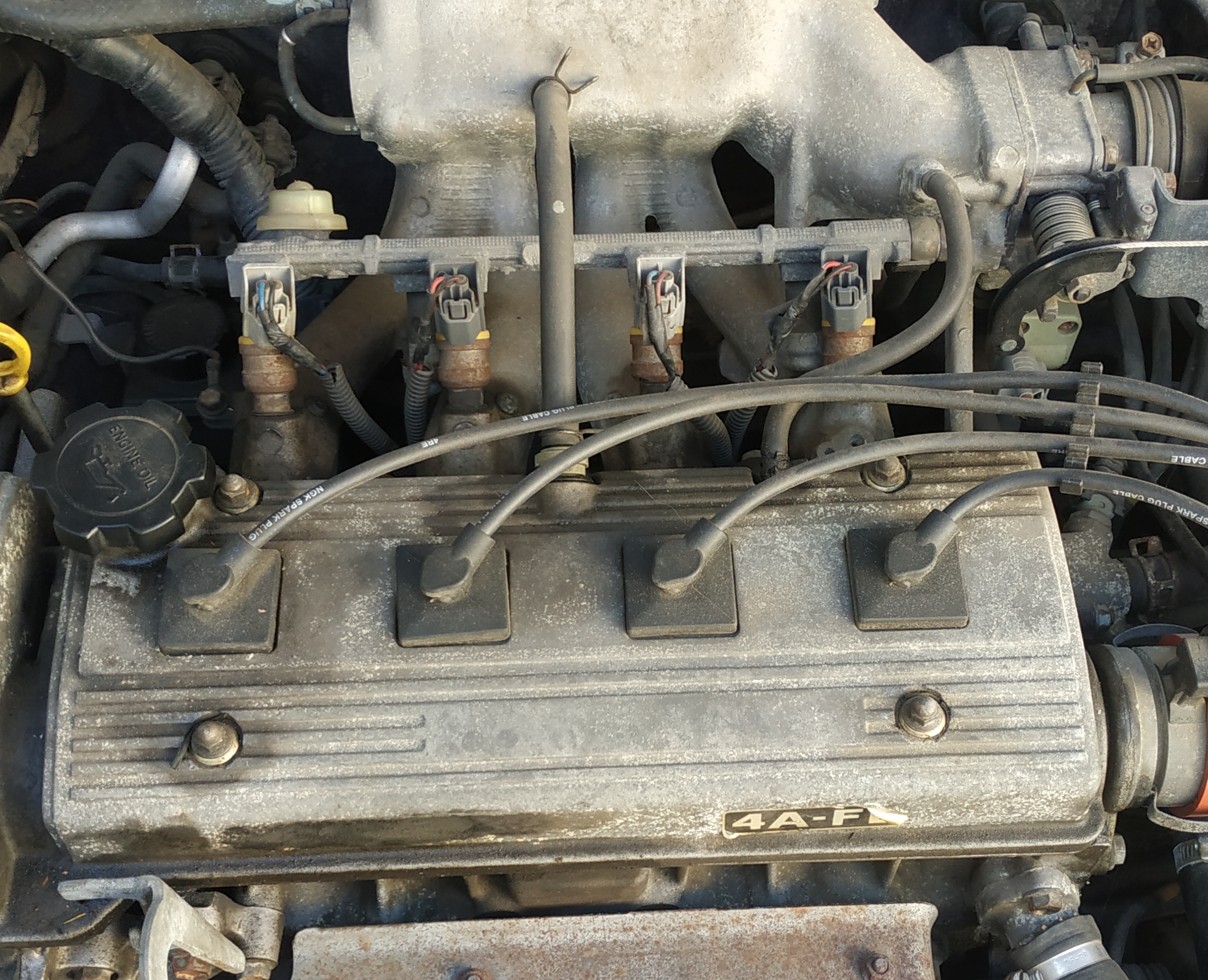

И в моя талон пише 101 кс.но е 110.Някакви каталози гледаха в КАТи бъркаха, ама това беше преди много години.Ако си спомням правилно най-лесно се виждаше разликата по положението на бенз.дюзи.При lean burn 101 кс,са по-близо до главата ,а на нормалния 110кс в края на смук.колектор по-далеч от главата.На снимката не се виждат ясно дюзите.А иначе 100или 110 един от малкото кусури на този автомобил с този мотор намирам прекалено тежката 2-ра предавка в комбинация с двигател който започва да тегли след 3000об. На втора преминава реални 100кмч.В града често се усеща мудната 2-ра скорост.

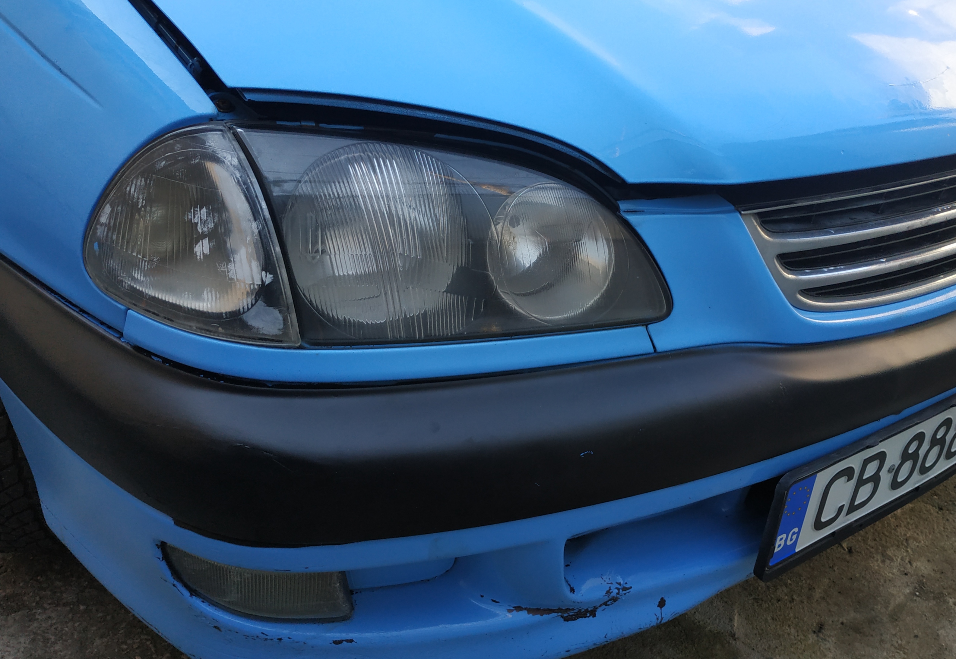

Здравейте! Някой знае ли как се свалят халогените на тази Тойота? Да не изпочупя нещо...

Ето снимка на дюзите

Мнение от planetarydrive » 03 Мар 2021 12:45
Нормален 110кс.Същият е и моя.

NORDLAND73 написа: ↑03 Мар 2021 11:30 Някой знае ли как се свалят халогените на тази Тойота?
Това е на Тойота Солара, пак от онзи период и може да е подобно:
