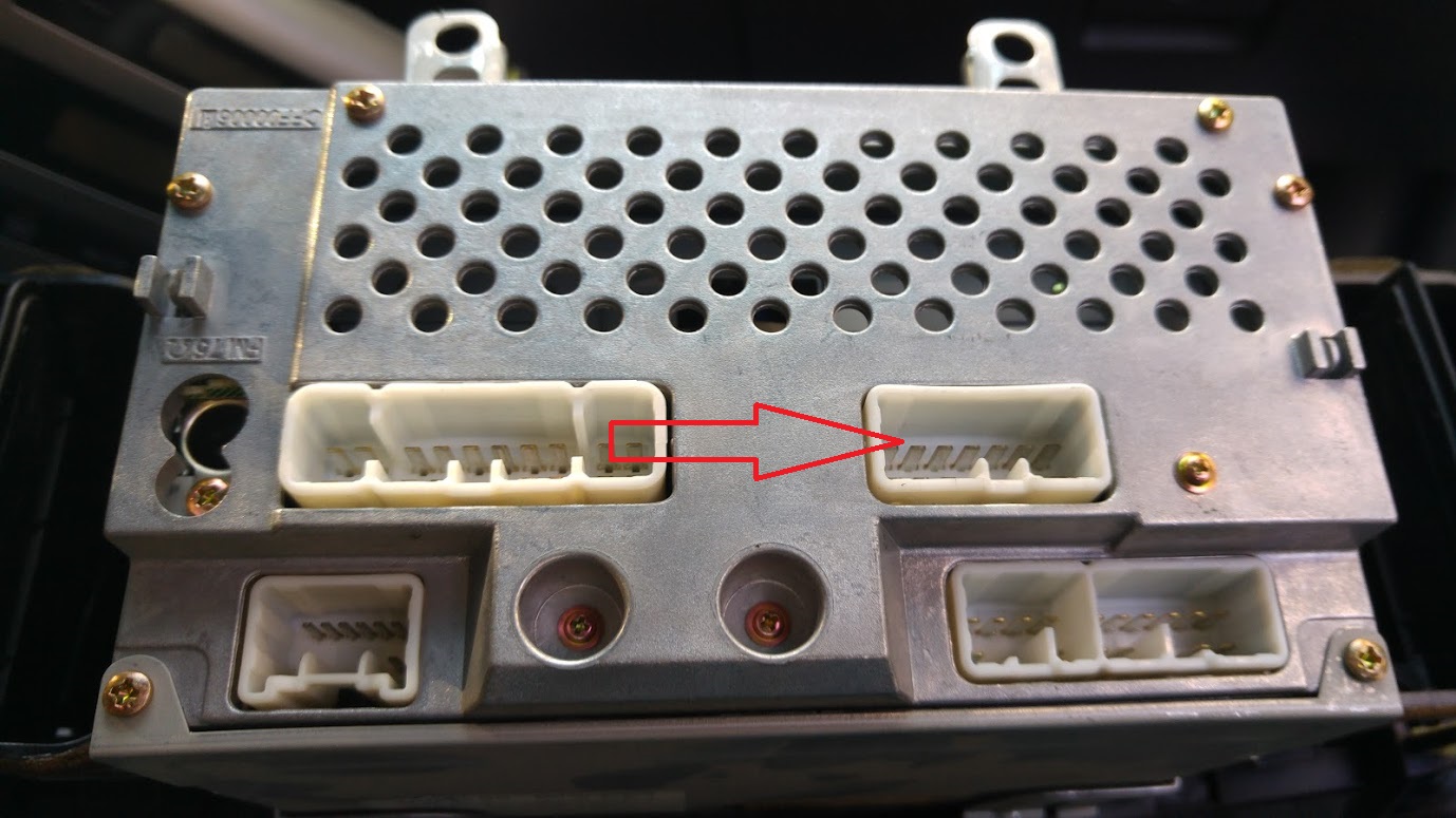

Здравейте , днес си купих въпросният плеър Yatoyr, гледах как се монтира в youtube ,елементарно но след като разглобих оригиналното cd останах изненадан,буксата в която трябва да го свържа не е свободна а в нея има вкарана друга букса,изключих я и свързах yatora към нея и той заработи но, установих че , сега фабричната ми навигация не работи модела и е tns 300 тази която се прибира в таблото , буксата която изключих е за навигацията , тя е само с два кабела , някой знае ли как да оправя проблема с навигацията , или къде другаде може да се включи ,колата е Т25

Разбрах вече че ,ми трябва toyota y cablle, някой знае ли дали може да се поръча в България , и има ли друг вариант за свързване на тази букса на навигацията

cuiceka написа:Разбрах вече че ,ми трябва toyota y cablle, някой знае ли дали може да се поръча в България , и има ли друг вариант за свързване на тази букса на навигацията
20 лева от тук - http://www.bktuning.bg/categories.php?CategoryID=196.
Иначе:
http://www.hit-electronics.com/search.h ... rds=toyota или http://proton-bg.eu/shop_search.php?search=toyota .
Най-сигурно е от еBay или Amazon.
Успех. :thumbsup:

Трябва ми преходник за букса от 6+6 към 5+7 за оригиналното cd. Взех си интерфейс от алито, но дойде с малка букаса а моето cd e с голямата. Не ми се чака отново 30 дена за да го сменям и тн. Ако знаете от къде мога да си закупя, моля споделете.
