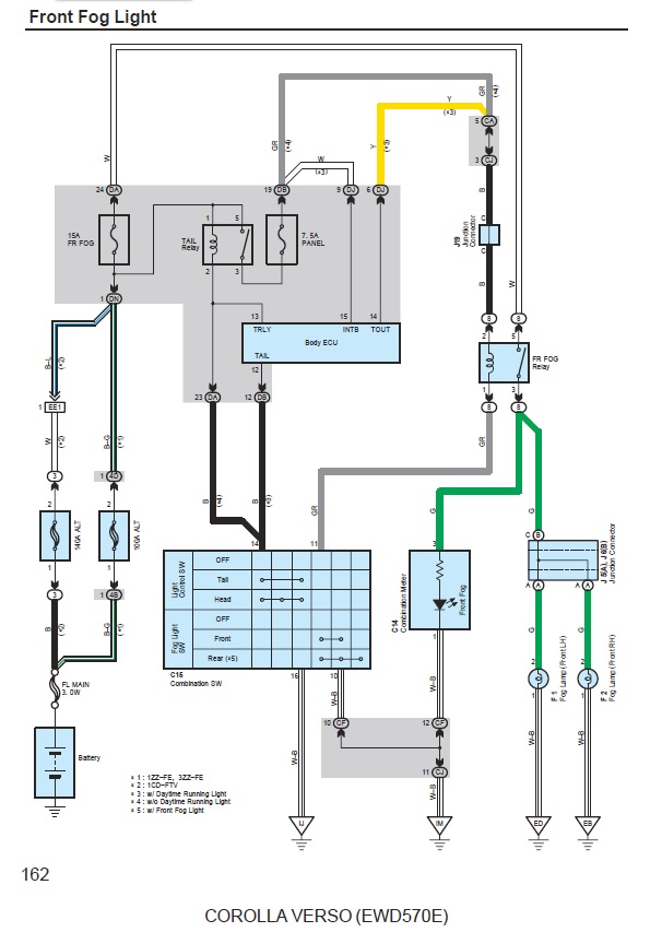

Meradjov написа: ↑19 Авг 2018 23:13...Мислех, че има инсталация но уви нямаше....Какво трябва да се направи в този слслчай за да свети и да се вижда че са включени, а и зумера да ги отчита при вадене на ключа?
Щом е нямало инсталация, вероятността да има индикация за тях е нула. По закон ‘халогените’ (предполагам имаш предвид предни фарове за мъгла) трябва да работят заедно с късите светлини и щом не работи зумера, предполагам не сте хванали правилния ‘импулс’ от ключа, естествено ако зумера работи за късите светлини де. Относно индикацията - слагаш едно светодиодче на видно място или ровиш из таблото да възстановиш оригиналната инсталация, която вероятно липсва.

Meradjov написа: ↑20 Авг 2018 14:18 А иначе като се освети таблото с фенерче и има лампичка за предните халогени.
Схема:

Въпросът е дали има 'лампичка', която да светва от подаден към таблото сигнал.... Защото при осветяване с фенерче се вижда само дали на шаблона пред лампичките има отпечатан знак...

slowtraveler написа: ↑20 Авг 2018 16:03 Въпросът е дали има 'лампичка', която да светва от подаден към таблото сигнал...
Затова, намира се зеленото кабелче в куплунга на арматурното табло и с мултиметър в режим диод се проверява. Щото с подаване на напрежение, може да стане беля, ако се обърка пина.

Ще го проверим с милиметър най добре.

Привет, щом е нямало прекарана инсталация и сте пускали на ново, вероятно не е вързано към таблото, на първа страница Stuky, е дал малко инфо с линк и снимки, ако това може да ти помогне по някакъв начин. Провери дали изобщо имаш лампа, която да свети на таблото за тези халогени... виждал съм и такива случаи при един колега.
