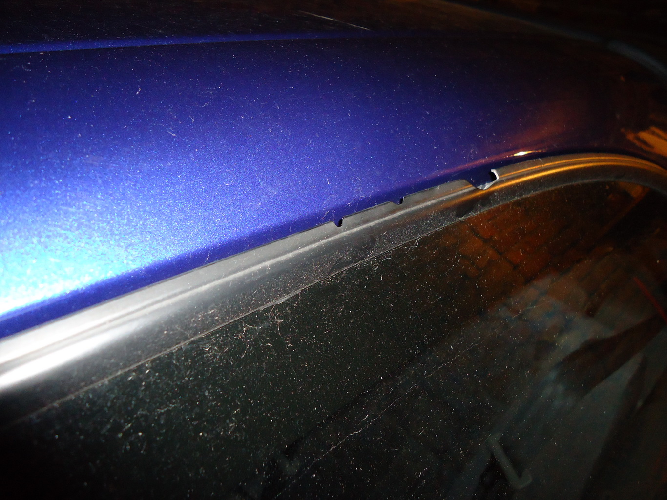

Наясно съм, че това, което ще попитам е маловажно но така или иначе вече съм направил тая тема та да си я ползвам. smile.gif Това на снимката е тази пластмаса (уплътнител може би) която е около задното стъкло. Както се вижда е доста изгоряла от слънцето и от времето (а от другата страна е и по-зле) и много ме дразни с вида си. Искам да отбележа, че това наистина е единственият недостатък по външният вид на колата. Очаквам предложения как да реша "проблема". Мина ми през ума да взема един макетен нож и да изрежа този ръб от край до край ама ми се вижда много крайна мярка и не ми стиска... smile.gif
