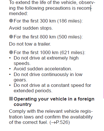

"Разработване на вашия нов автомобил Toyota
Спазвайте следните предпазни мерки, за да удължите живота на автомобила:
През първите 300 км:
Избягвайте резките спирания.
През първите 800 км:
Не теглете ремарке.
През първите 1000 км:
• Не карайте с много високи скорости.
• Избягвайте рязкото ускорение.
• Не шофирайте продължително на ниски
предавки.
• Не шофирайте продължително време с
една и съща, постоянна скорост."
Страница 217
(явно паметта ми не е от добрите).
(Страница 217 от преведената книжка за по-старата модификация - хечбек/комби, хибриди
