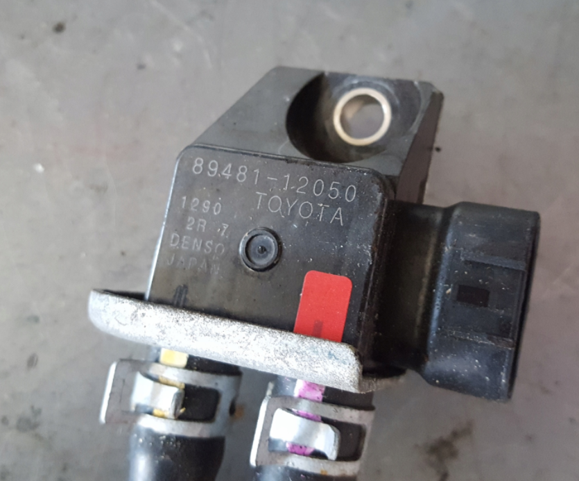

Проверка за наличие на DPF по VIN - ВСИЧКИ МОДЕЛИ ?
Публикувано на: 04 Мар 2022 10:01
от Volkata
В книжката пише че има и със и без и за това реших да потвърдя, благодаря

Текстът е стар или е общ.
Всички произведени за Европа след 2010-2011 са с филтър за твърди частици, за да отговарят на изискванията за емисиите.
Като отворите капака ще видите сензора за диференциално налягане на DPF-а - в средата, в дъното, под кората на чистачките:
- 89481-12050.png (668.79 KiB) Преглеждано 11827 пъти
