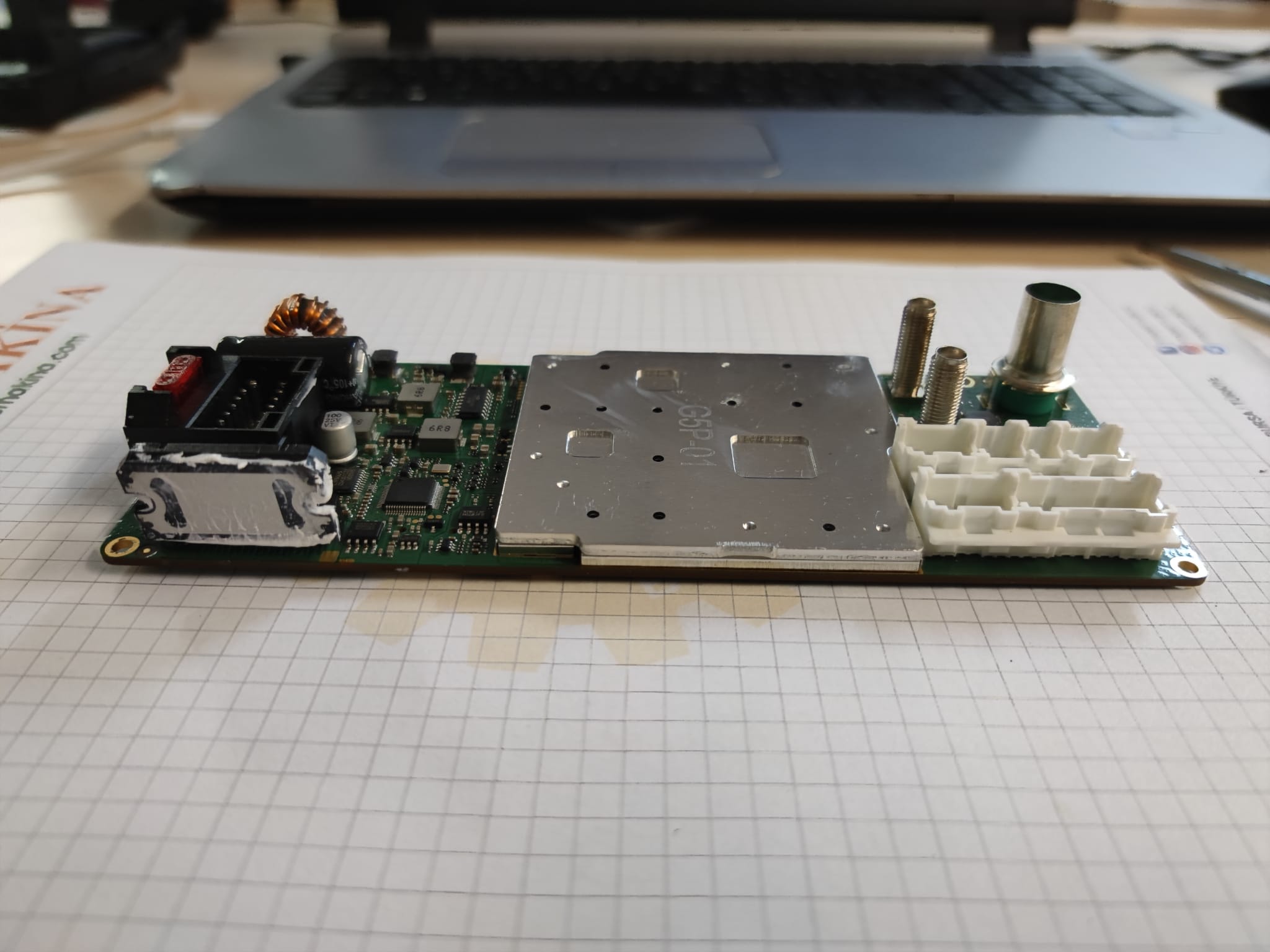

Редакция:
Ето ти снимка как изглежда "голата" дънна платка на радиото. Предвид наличието само на малката мизерна пластинка посредата върху чиповете, изобщо не съм превъзбуден от гледката....
- IMG-20210928-WA0001.jpg (179.31 KiB) Преглеждано 16731 пъти
