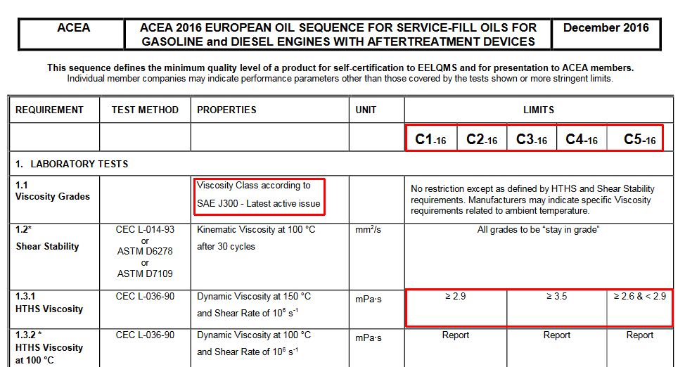

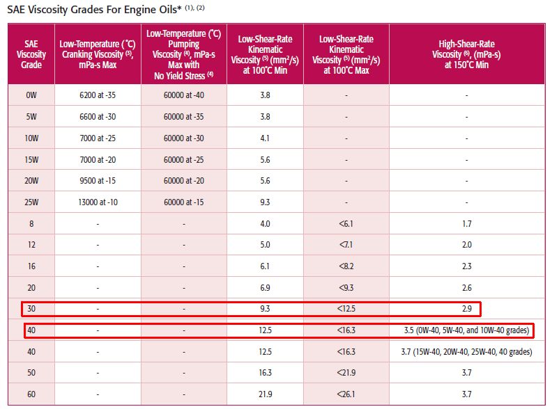

Мнение от liav_dolen_(no)pedal » 05 Юни 2018 22:18
По-ясно от това ...
acea forum toyota.jpg (104.12 KiB) Преглеждано 5114 пъти
sae j300 forum.jpg (70.73 KiB) Преглеждано 5114 пъти

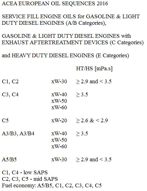

Ето едно резюме.
resumen forum.jpg (53.24 KiB) Преглеждано 5005 пъти

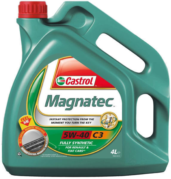

Мнение от liav_dolen_(no)pedal » 05 Юни 2018 23:11
Хартията всичко търпи.
RB1 написа: ↑05 Юни 2018 22:58
liav_dolen_(no)pedal написа: ↑31 Май 2018 23:28 И още нещо, мaсло 5W-30 не може да е C3 a, евентуално, C1 или C2.
castrol-magnatec-5w-40-c3 forum.jpg (56.73 KiB) Преглеждано 5093 пъти

Всъщност може и доста производители го правят.Mobil X1 ESP,Shell ECT ...просто HTHS e =3,5

Четеш избирателно..
Ясно е написано, че има изключения: No restriction except as defined by HTHS and Shear Stability requirements.

Именно, No restriction не се отнася (except - изключение) за HTHS и Shear Stability requirements, просто трябва да се спазват.

Мотул също - X-clean 5W30 C3+ . Не само е С3 , ами е с "+". Евалла на печатниците......

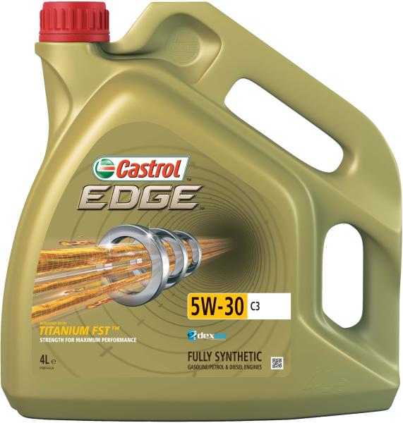

Здравейте! Какво масло като вискозитет е подходящо за Аурис 1.33 2009г ? Досега ми наливаха в Тойота тяхното 0-20W, но вече смятам сам да го сменям. Автомобилът е на 160хл, като преди 50хл км е правен ремонт - сменени са бутала, лагери и сегменти поради екстремен разход на масло. В момента масло не гори и сменям на 15хл. км. Проблем ли е от 0-20 да мина на 5-30?

Вече поръчах като по- горното Castro edge 5-30 C3, вследствие от добри отзиви от познати. Засега така, за следващата смяна ще видим... Дано не съм сгрешил.
