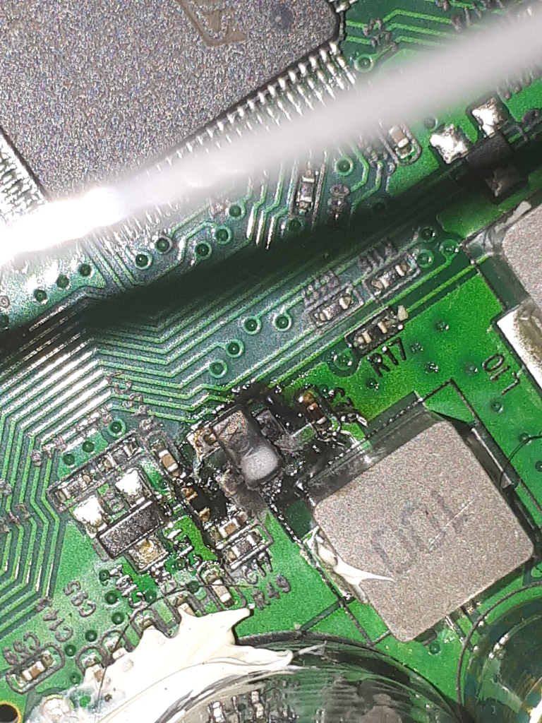

виж на Witson, Joying, Xtrons, Dasaita какво има налично и се подсигури че магазина е наистина на марката, а не е менте.
Забрави за Aostr (zway, GPSнещо_си), PengGPS и вариациите в имената че са задници.
Примерно Aostr ти предлагат Carplay ама като получиш пратката се оказва че не хардуерна реализация, а допълнителен софтуер, който даже и не работи. Пишат че има DSP ама май няма. или не видях. Пишат че тунера е TEF6686 ама е някаква гадна китайска простотия, усилвателя уж трябва да е TDA8751 ама не е.
От PengGPS получаваш изненадата от снимката ако не срежеш оргиналните винтове да останат на 1/3 и никога няма да ти отговори на съобщенията. Дори когато го питаш за ново дъно да смениш изгорялото, поради качеството на сглобката на китайския задник.
Приготви се за прегряващ процесор и как ще му оправиш охлаждането на китайския боклук. Като цяло за RockChip PX5/PX6 има доста файлове със фърмуер. За другите е трудно да го възстановиш ако се брикне. Виж на 4pda какво пишат Руснаците преди да се хвърлиш в блатото. 4/64 и 2/16 (2/32) са със различни прооцесори в повечето случаи. Не е само по-малкото РАМ - и процесора е куц.

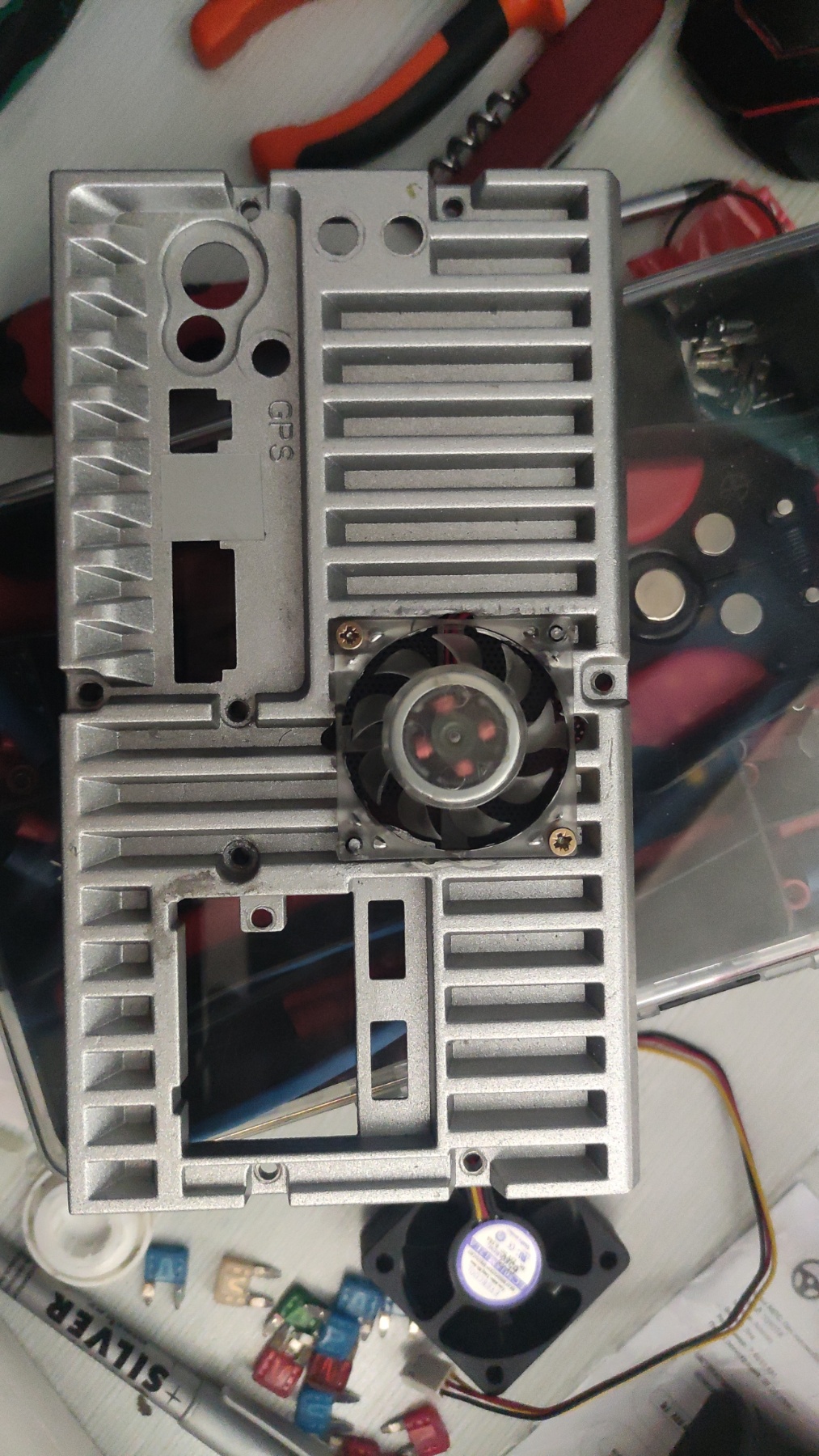

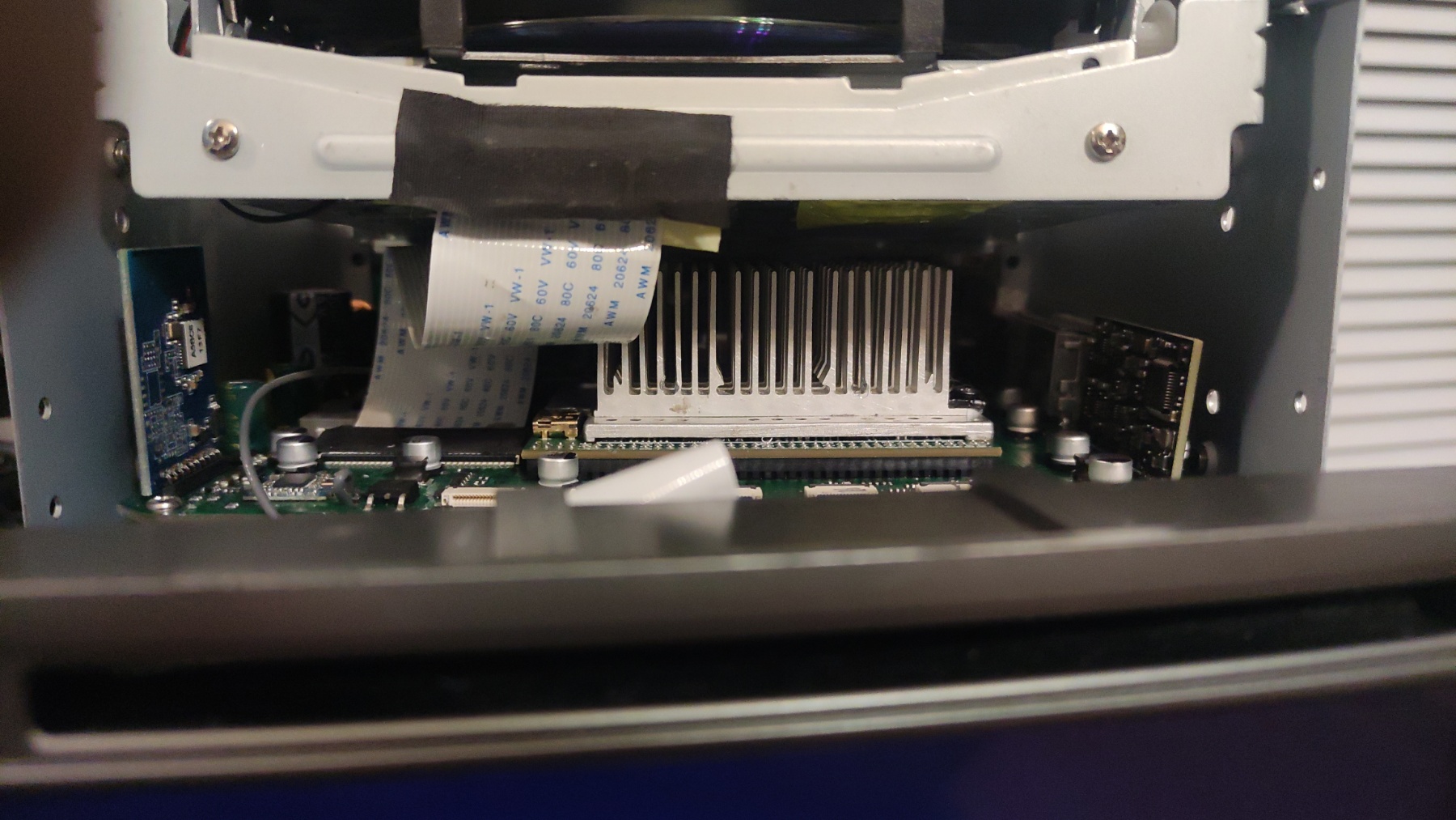

Мдаа... Потвърждавам...
На Кашкая сложих май РХ5 (или 6 - не помня вече) и зимата започва активно да си прегрява (парното му помага, докато лятото климатикът явно го охлажда достатъчно)...
Тъй-като ме мързи да му слагам по-голям радиатор (иначе имам голям набор, ама си седят в шкафа

Залепих радиатор отгоре на металната плочка - държи го в будна кома
Преди 2 дни нахлузих и друг вентилатор отзад. Още не е довършен буламача. Снимката на перката е от "предния опит" - смених я с турбинка че тая от прахоляка се смаза за едно лято.
