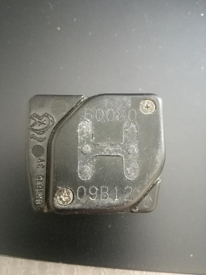

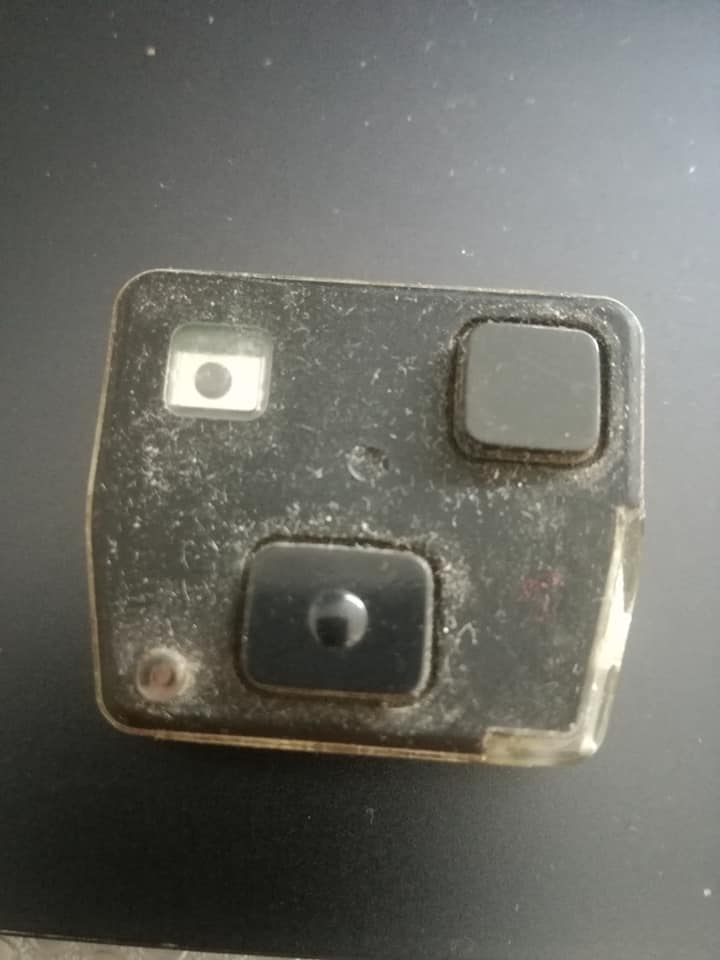

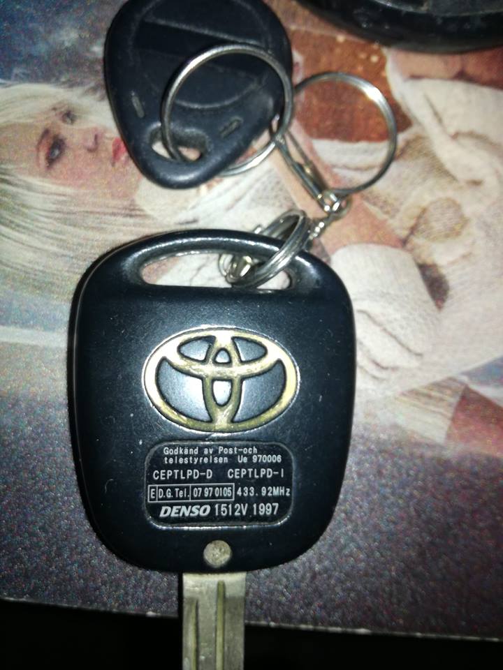

Ключове & имобилайзери
Здравейте, как да разбера моя ключ с какъв транспондер е, за да си поръчам от тук Колата е корола е 11 2000 г. ключа е DENSO 433,92 MHz
Код за потвърждение: Избери целия код
https://www.aliexpress.com/item/WALKLEE-Remote-Key-fit-for-Toyota-Camry-Prado-Corolla-315MHz-or-433MHz/32864104965.html?spm=2114.search0204.3.65.7b4f3756vnQo7H&ws_ab_test=searchweb0_0,searchweb201602_5_10065_10068_319_317_5728815_10696_10084_453_454_10083_10618_10304_10307_10820_10821_537_10302_536_5733215_5733315_328_10059_10884_10887_5733115_100031_5733415_321_322_10103_5733515_5733615,searchweb201603_55,ppcSwitch_0_ppcChannel&algo_expid=000e9077-b9cf-4ffd-9e09-91530304741f-9&algo_pvid=000e9077-b9cf-4ffd-9e09-91530304741f- Прикачени файлове
- key.jpg (35.75 KiB) Преглеждано 7291 пъти
- key3.jpg (82.65 KiB) Преглеждано 7291 пъти
- key2.jpg (35.3 KiB) Преглеждано 7291 пъти
- onicks
- Мнения: 96
- Регистриран на: 13 Апр 2010 13:44
- Автомобил: Rav 4 2.0 vvt-i 2004
Колега,защо ще поръчваш,когато имаш електрониката.Неработи ли?Смени батерията и виж дали свети червената лампичка.Ако свети трябва да разбереш дали излъчва сигнал.Всеки авто ключар има такова устройство,с което освен това дали излъчва ще разбереш и на колко MHz е сигнала който излъчва.След това ако работи просто ключа ще трябва да се обучи по имобилайзера на твоя автомобил.Това всичкото го съм го правил при споменатия от мен ключар.
gogov
- Мнения: 10
- Регистриран на: 17 Окт 2018 11:55
- Местоположение: Хасково
- Автомобил: toyota corolla 1.4 vvt-i E111
Прав си за всичко, колега. Просто искам още един ключ. Честотата за ЦЗ я пише на ключа, но за транспондера не мога да намеря инфо.
ето какво намерих относно транспондерите http://www.transpondery.com/transponder ... talog.html и си поръчах оттук https://www.aliexpress.com/item/QCONTRO ... 74f07b81WZ
