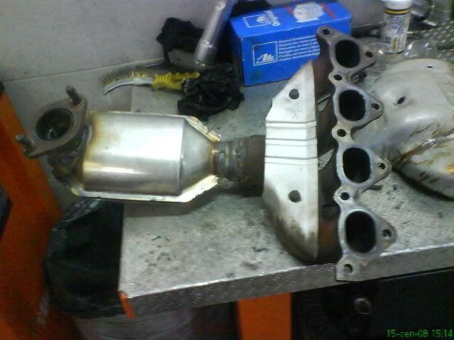

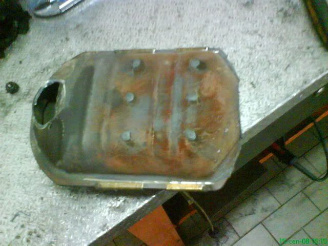

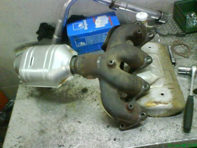

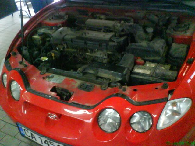

Това са снимки на монтаж на универсален катализатор, на мястото на оригиналния на Хюндай купе. Сложното е, че се наложи сваляне на изспускателен колектор, тъй като с катализатора са в блок.
Монтиран нов катализатор:
Хюндай:
Старият, оригинален катализатор:
А това е монтиран резонатор на мястото на катализатора.
