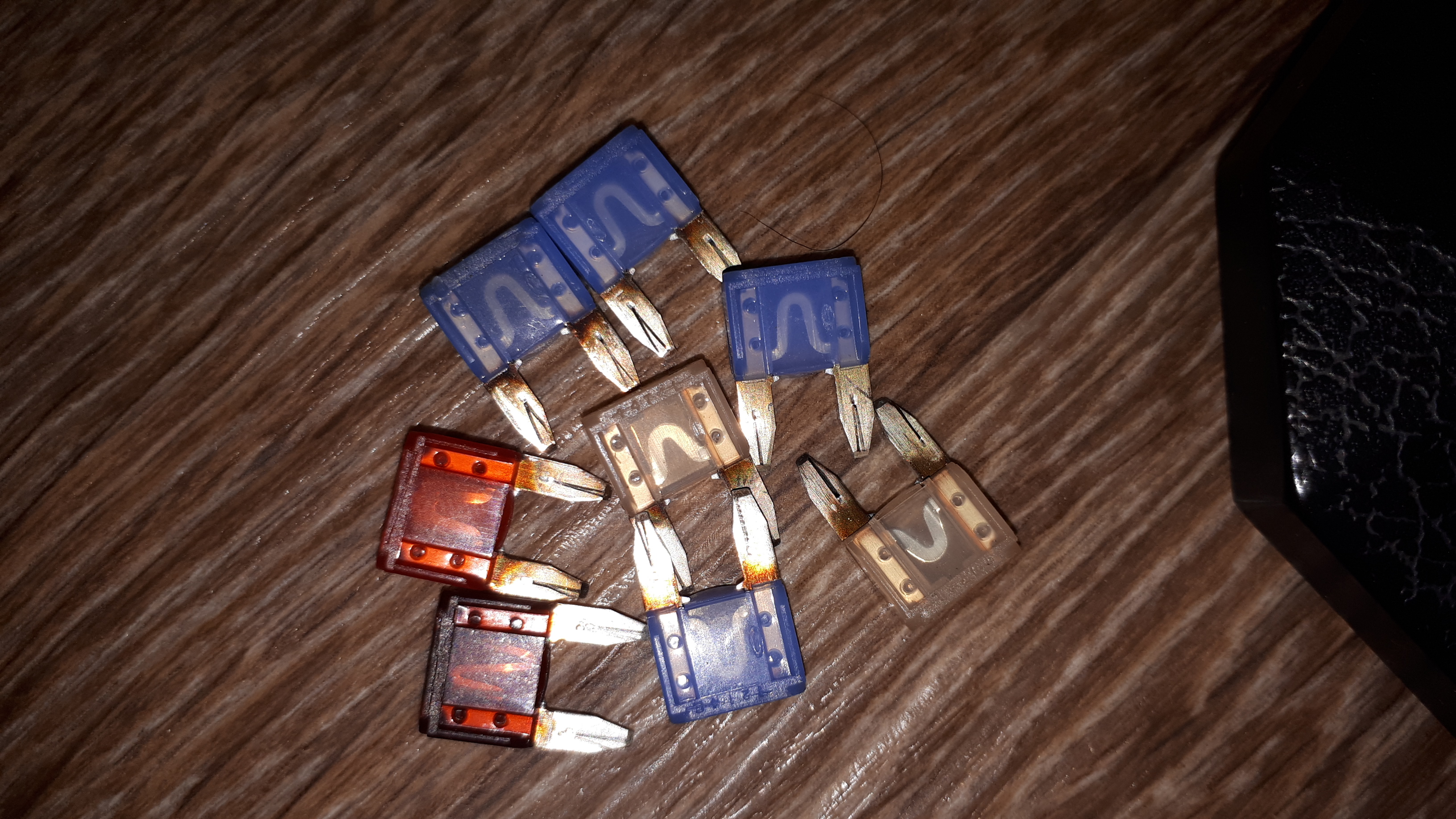

Слабо работещ нагревател на задното стъкло
ico1, подметна ми нова идея. И е глупост, но сговня пейзажа.
Снимка от форума на окислен предпазител, който "бръжди". Условието е да са напълно кафяви, черни или зелени крачетата:
https://www.toyotabg.eu/download/file.php?id=32835
Bat Jorko, можеш ли да провериш предпазителя да не е окислен?
