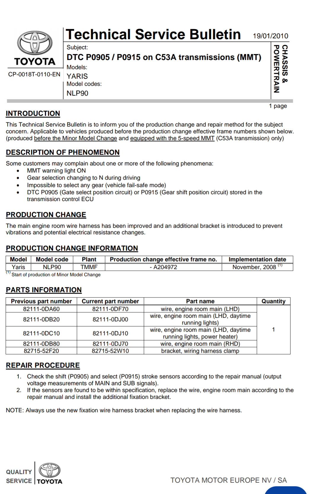

Здравейте колеги,
За ваша информация, на дизеловите Яриси (NLP 90), производство до ноември 2008 има фабричен дефект на кабелния сноп от компютъра да моторния отсек и предизвиква грешки P0905 / P0915. Лекува се само с нови кабели. Видях белоруския другар как пробива с едно заострено арматурно желязо преградата за да пусне нови кабели. boo.gif
Аз лично попаднах на една такава!
Поздрави!
