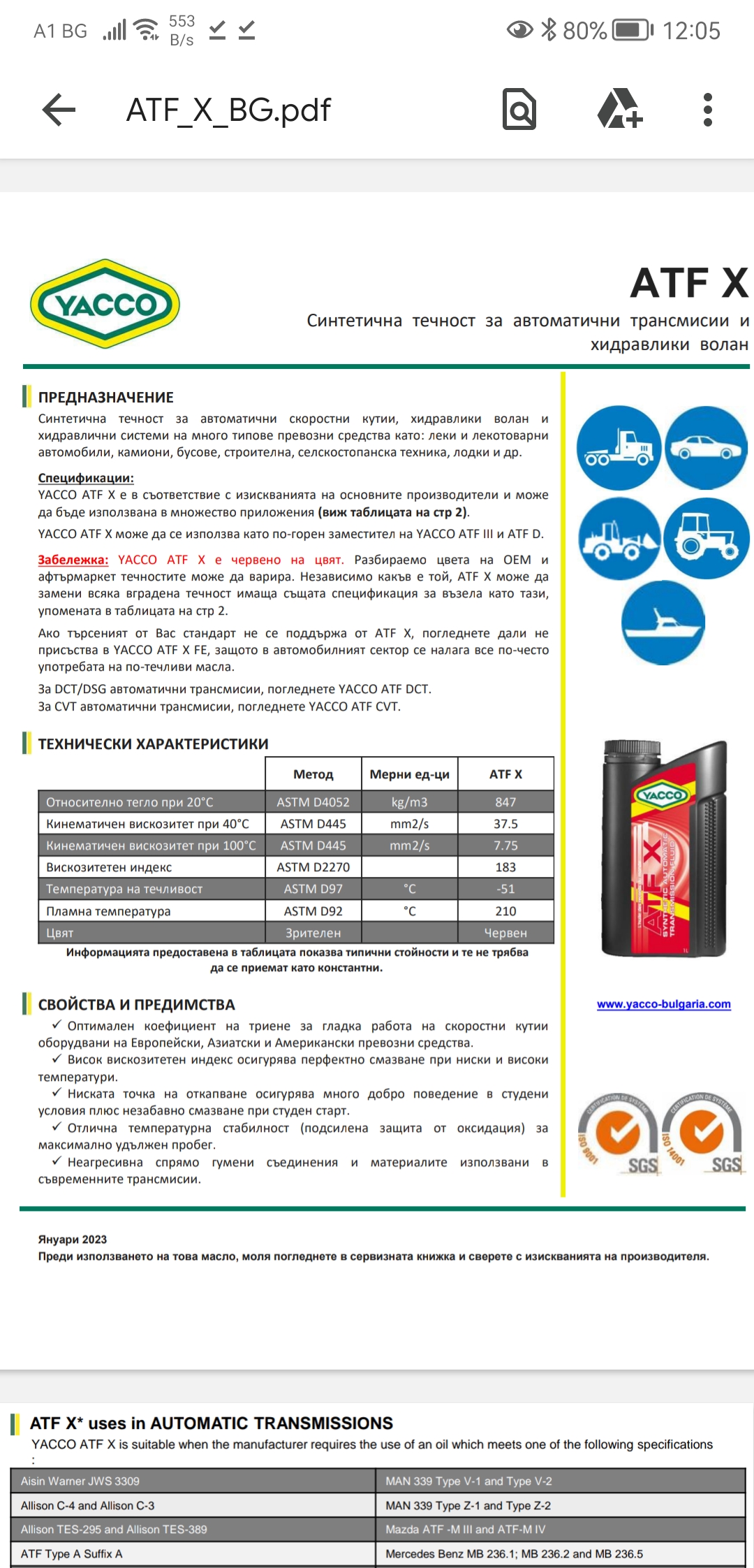

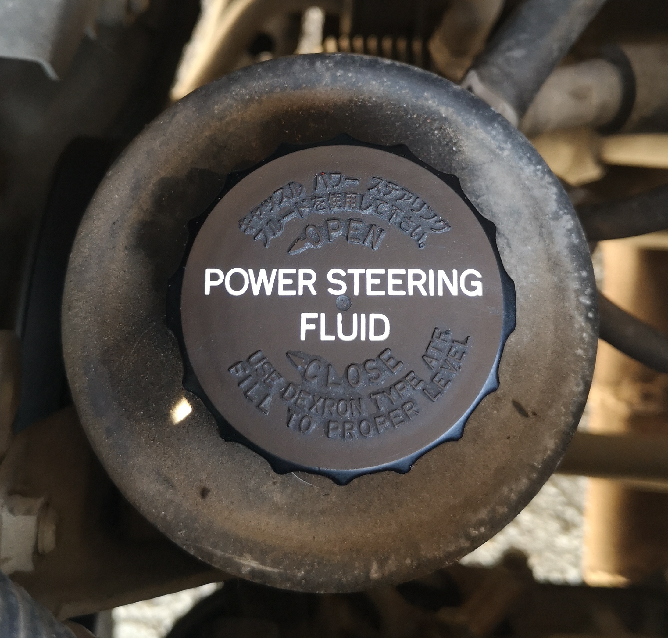

От 2004 година карам Карина Е японска сглобка. На капачката пише да се използва течност тип Декстрон. През няколко години сменям течността на хидравликата с Декстрон 3. Логиката е, че Декстрон 3 надгражда Декстрон 2, както дот4 и дот 5.1 надграждат дот 3 при спирачната течност.
Последните 10 години ползвам синтетично Яко(на прикачената снимка)
Оплаквания нямам, мисля, че воланът беше по-лек преди, но може да е субективно. Колата е на 31 години с ремонт на рейката преди 5 години(втулка и всички уплътнения, о-пръстени и семеринги). Малко е натегната и при студено време под нулата иска помощ при изпавяне на волана след завой.
