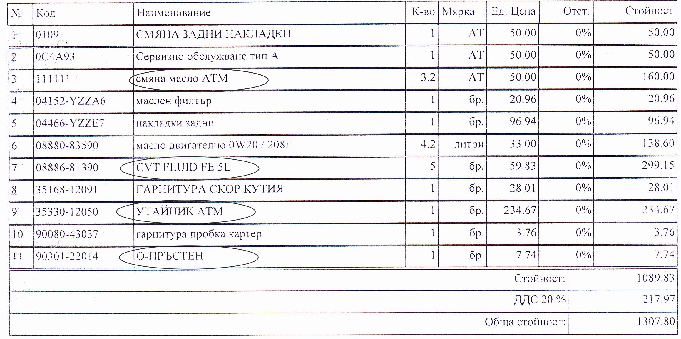

veselinov87 написа: ↑22 Мар 2023 10:44 В тойота ( Митомо Добрич) ми казаха 450 лв.
Това е много добра цена, но вижте какво сменят. Ето актуална оферта от Пазарджик, почти двойно:

Току що получих оферта и от Сервиз 6+ , 750 лв. Явно там също сменят този филтър .
Съмнявам се че цената в Мотомо Добрич е без този филтър. Сервиз 6+ даже слагат 10 литра , 2 за промивка на кутията .
