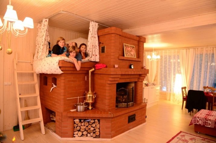

Мнение от WoLF » 27 Фев 2023 01:44
slowtraveler написа: 25 Фев 2023 23:53 Но пък аз редовно си лягах върху нея и бе много комфортно докато четеш книжка :)
Не съм бил само аз така :thumbsup:
