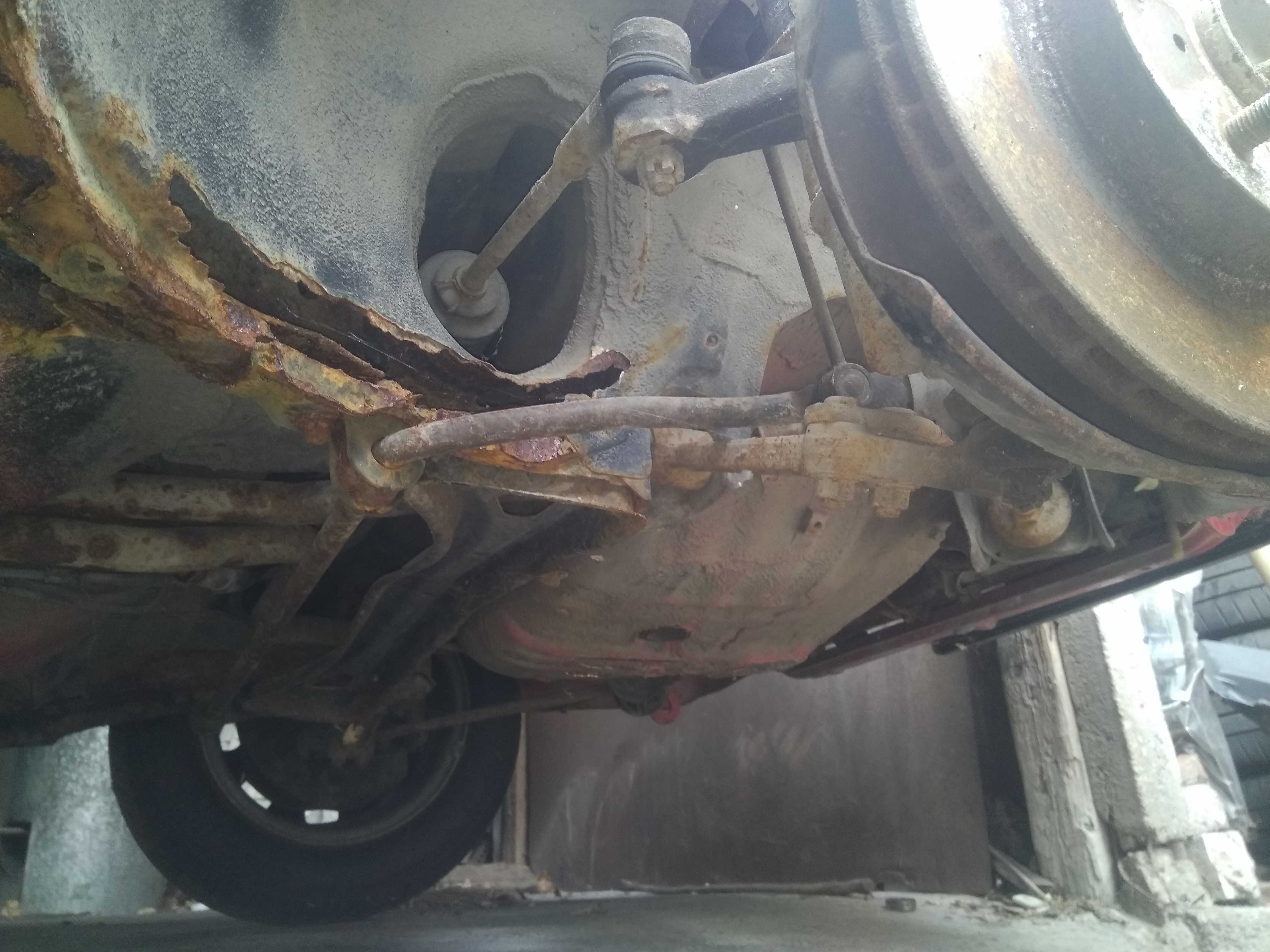

Доникъде:

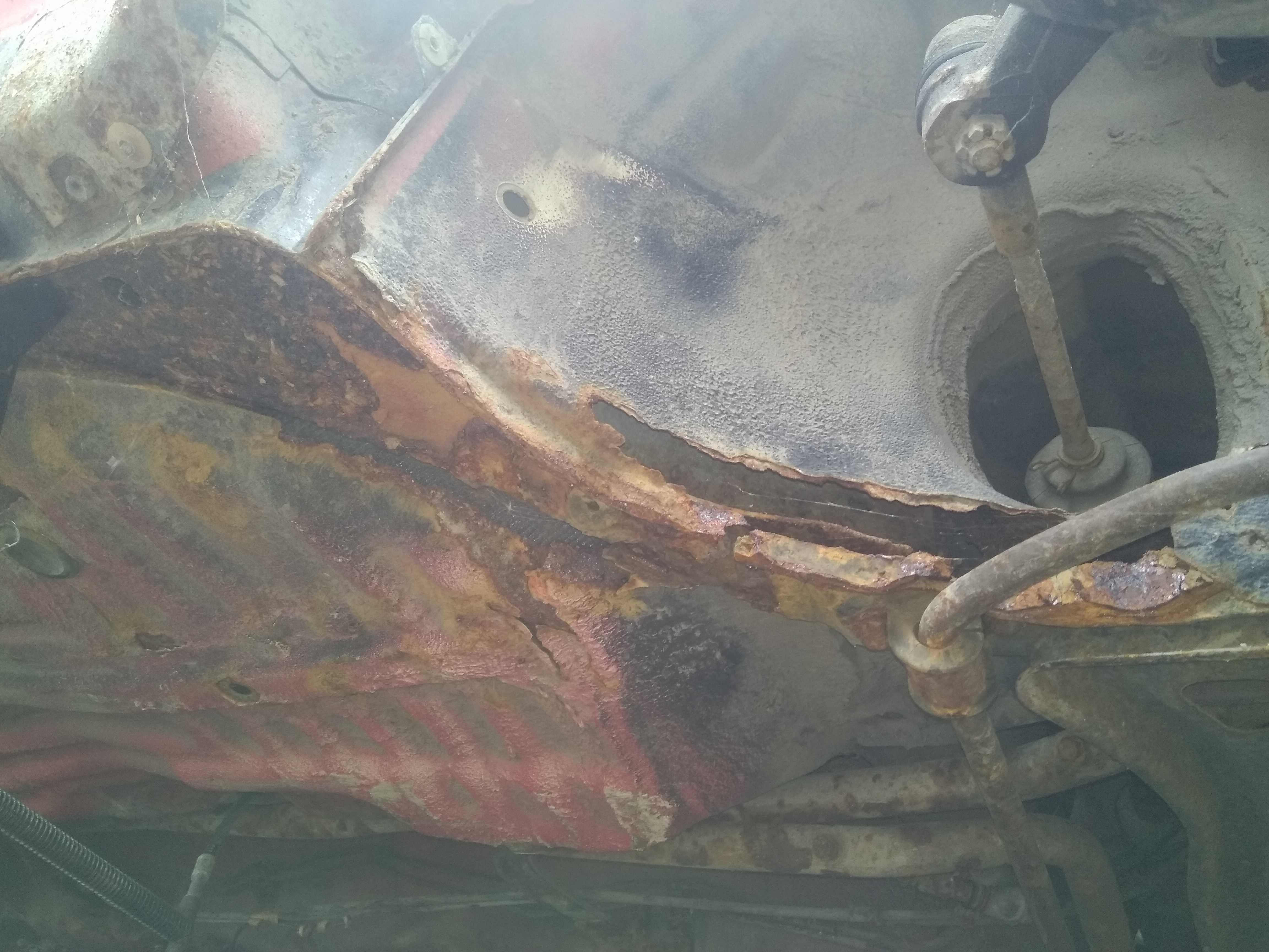

Това е и от двете страни.
Лятото нямах никакво желание за каквото и да е, преди известно време я разглобих до състояние без интериор и панели отпред, през останалото време се занимавах със всякакви глупости tooth.gif . Като цяло двата рога отпред до където почват праговете трябва да им пробия заварките и да ги отворя. Със бороскоп каквото видях по-назад - учудващо ок, стандартната ръжда баш на дъното на задните калници откъм вратата. Във самите прагове - почти нищо видимо... направо се чудя дали само да не я мина със консервираща вакса там (3m cavity wax, bilt hamber, каквото и да е, което остава относително прозрачно и подлежи на инспекция) - естествено назад, напред ще се наложи хирургическа намеса. Калниците най-вероятно няма да са този сезон - намерих следи от предишна намеса като свалих гарнитурите на страничният въздуховод - точкови заварки панел върху панел, 100% яко кит от другата страна, учудващо ръжда няма... отново като изключим най-долу, но там всички такива гният и.... абе пак казвам - точно долу изобщо не е фрапиращо.
Основна "драма" - мързи ме/няма време/занимавам се със други неща по другите коли/съвсем други неща/там всички стандартни оправдания, моля без камъни и домати tongue.gif . За тази зима във най-добър случай, по ред на номерата - кърпене на това отпред, мерене на шасито дали не е избягало (поне доколкото е точен service manual-ът), разглобяване и overhaul на двигателят (каквото е нужно, arp hardware навсякъде), дросел (idle air control нещото - има теми как се настройва, при мен има малко за струг... металната "капачка" я... предобрих), охладителна система (bleed клапанът на термостатът му нямам пластмасата отгоре - силно се надявам да я намеря някъде, целият клапан е out of production), оправяне на масите във двигателното, че ме е страх, ревизия стартер и алтернатор, изходящ колектор (това е най-големият проблем всякаш - искам stock-ов със EGR-ът, те са чугунени и се цепят на четвърти цилиндър и като цяло ги няма... и така), спирачки (апарати, хидравликата отгоре, която е текла и е изяла боята на предният багажник, линии ако успея да намеря goodridge, имам rebuild kit за апаратите със всичко освен буталата, които не успяха да ми ги доставят, та най-вероятно custom stoptech ако се окаже, че не стават) ииииии стигнахме до окачването....

За кърпенето като цяло - за момента планът е:
-MIG, всеобщо познатите дискутирани във offroad-bulgaria
-Ламарини от ташев, cold rolled mild steel
-Обработка - по последните OEM crash repair стандарти, като изключим фабрикирането на patch панели, естествено. Основен проблем тук - spot welder нямам, няма и да успея да го използвам без да разглобя почти цялата кола, та остава като опция само plug welds (stitch welds не коментирам, ще гледам да са абсолютен минимум и да мога да ги загладя и запечатам сък 2K epoxy и да поседят седмица-две, преди да затворя кухината), съответно... единственият вариант там е "zinc weld-through(така де, weld-around) primer", който сам по себе си почти не пази... + готин cavity wax, seam sealer и молитви. Очаквам коментари тук. Отсега казвам - 1K продукти (acid etch и подобни) - по-скоро не.
