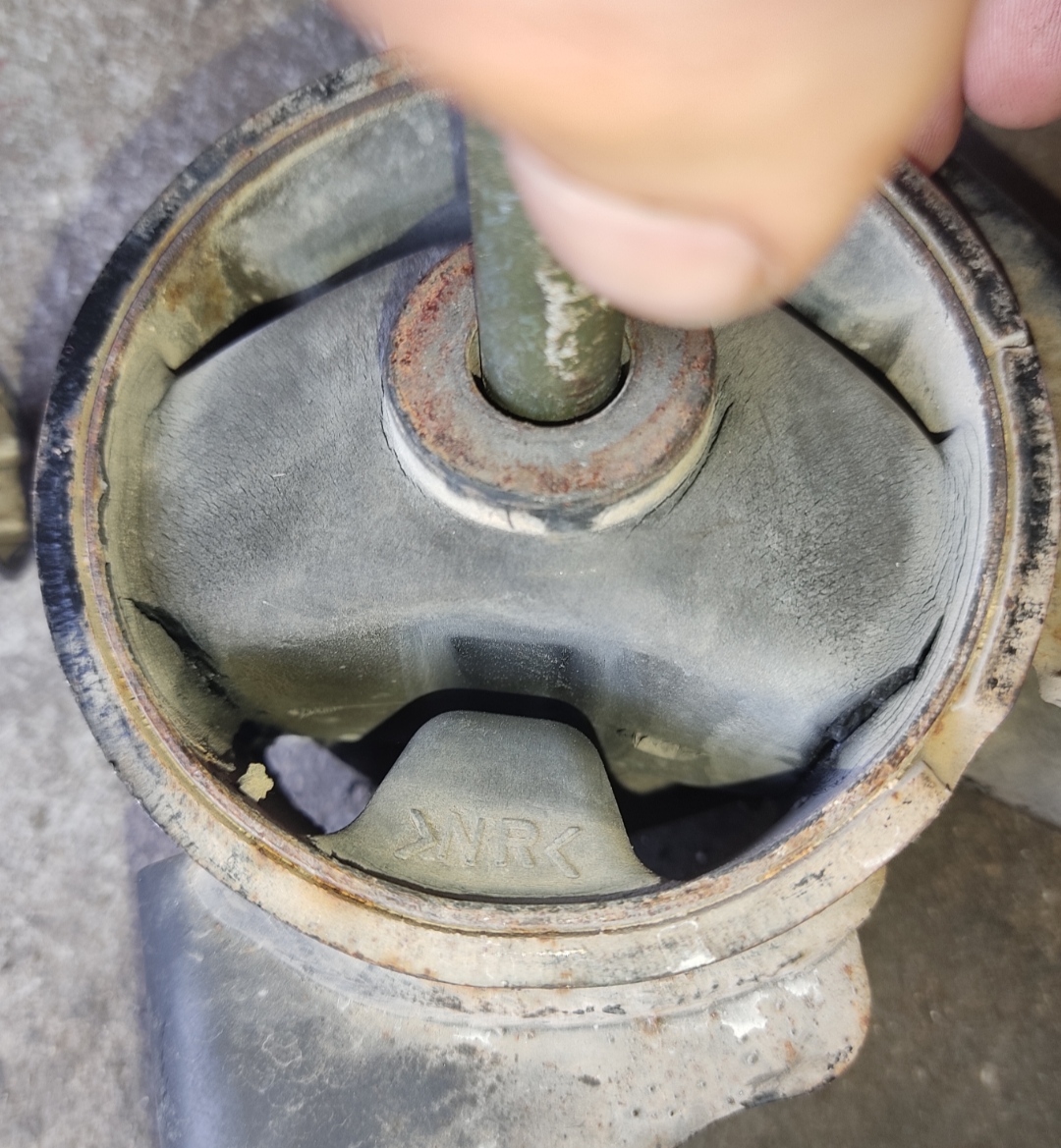

И аз да споделя за вибрации на Версо 2.0 116кс в диапазона 1400-1600 на празен ход и в движение. На празен ход мотора се олюлява и цялата кола се разтриса, все едно изпада в резонанс. В движение колкото повече газ давам в този интервал, без значение предавката, топкова повече тресе. Съединителя е нов, дюзите са рециклирани. По полуоски и карета не съм усетил големи луфтове, а всичките съм ги свалял на земята. Окачването е бетон. Съмнява ме леко закъсания заден тампон на мотора. Гледам, че никой не споменава като потенциална причина демпферната шайба на коляновия вал? Дали не може тая гадина да причинява мизерните вибрации? Сега си спомням, че първия път като я гласих покрай смяната на ангренажа, не бях вкарал добре шпонката, понеже канала имаше деформиран ръб, и като запалих мотора се разтресе по подобен начин.

А демпферният маховик сменен ли е заедно със съединителя?

Сменен е. Люк. Вече дали има фабричен дефект, не мога да кажа.
Задния тампон:
