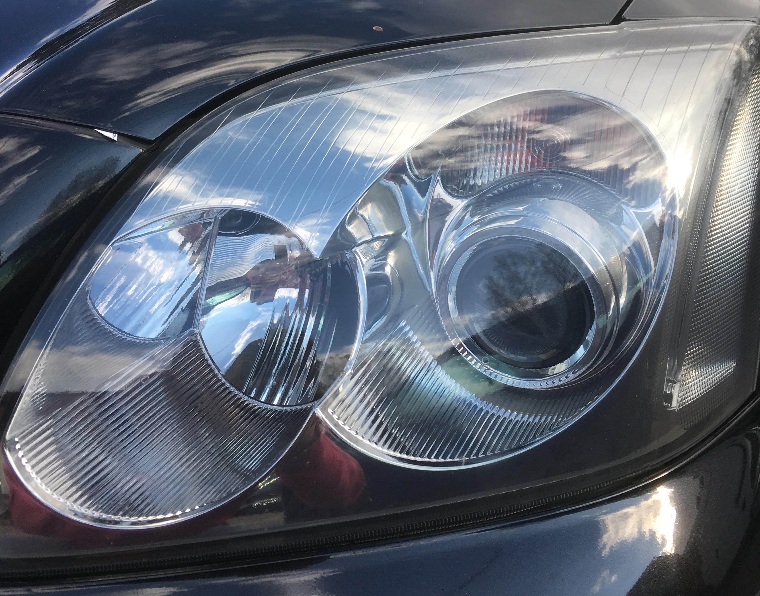

Мнение от Kiki » 18 Фев 2019 07:50
Ако на снимката този фар е след полирането, значи само си си загубил времето.
Фар след полиране трябва да изглежда така:

Привет на всички! На Авенсиса фаровете не бяха крайно зле, но имаше една дъга от "захабено", която наистина ми бъркаше в здравето (най-вероятно никой друг не се е впечатлил). За съжаление нямам снимка как изглеждаха преди. Един авер ми ги полира с машина и само един вид паста, след което реших да не ги лакирам, а да им сложа защитно фолио. Ходих в гаража, в който ми я затъмняваха и те ми предложиха малко по-скъп вариант 80лв. за двата фара с фолио на HEXIS (френска фирма). Според техни думи, това фолио може да се възстанови от ударите на камъчета. Като стояло на слънце и се закривали такива дребни дефекти. От около половин година съм с него и засега всичко е точно. Ще пиша пак ако се прояви нещо по-интересно.
Дадоха леко затъмнен вид.

Нямам претенции и не би ми хрумнало, че това, което направих е полиране. Буквално го "измих" по най-бързия начин с импровизирани средства. Снимката ми е с лошо качество, но може да прецените има ли някаква разлика.
То добре, че не го напръсках със спрей за почистване на отлагания от нагар. no.gif
На счупения фар бих експериментирал, но го подарявам.

Продават се Комплекти за полиране на фарове за около 30-на лв. Вътре си има всичко необходимо: полирпаста, шкурки, и лак за финално покритие. Преди около месец си полирах фаровете сам с такъв комплект и съм много доволен от резултата. Отне ми около час. Не знам доколко ще е трайно, времето ще покаже. Финалният лак беше от два компонента, които се нанасяха един след друг и бяха във вид на две напоени кърпички.

Добре си се справил колега. А относно дали с лак или с пасти и двата метода издържат максимум година, зависи колко автомобила е изложен на слънце.

След намеса на компетентни служители през лятото при ремонта на моя Авенсис се сдобих с матирани фарове. В крайна сметка отидох при един пич в София, който ги полира съвсем леко, тъй като не бяха изгорели, а матирани като с фина шкурка в горния край от подпиране върху колата с нещо. Станаха като нови, след това залепихме прозрачно UV защитно фолио. Повече от доволен съм и съжалявам, че не залепих фолиото на фаровете още докато беше нова колата. Живот и здраве на новата директно ще ида да ми лепнат фолиото, за да си спестя подобни нерви отново.
