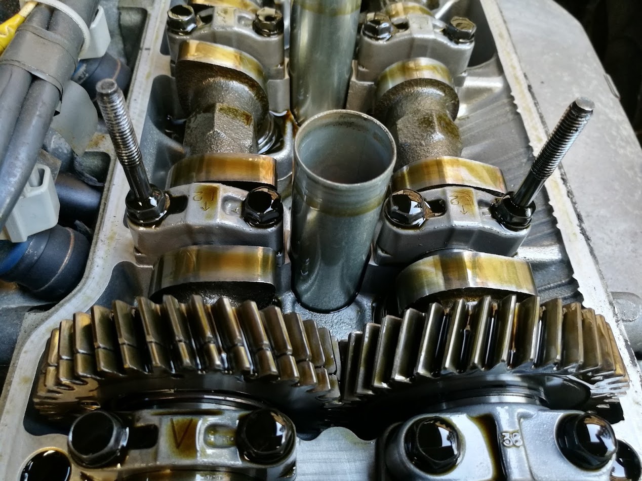

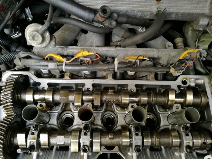

Здравейте колеги,
Благодарности на Volkil за изчерпателната информация. Преди около 5000 км. правих ремонт на главата, прегорели клапани заради което единия цилиндър отказа. След ремонта колата не вървеше както преди, нямаше мощност. След като прочетох темата, вчера реших да проверя валовете, оказа се точно описаният проблем.
Разминаването е точно два зъба.
Явно е често срещана грешка при нашенските майстори...
А в дебелите книги си е нагледно описано как и какво се прави, но трябва да се чете!
Тези дни ще коригирам грешката и ще приложа снимки.

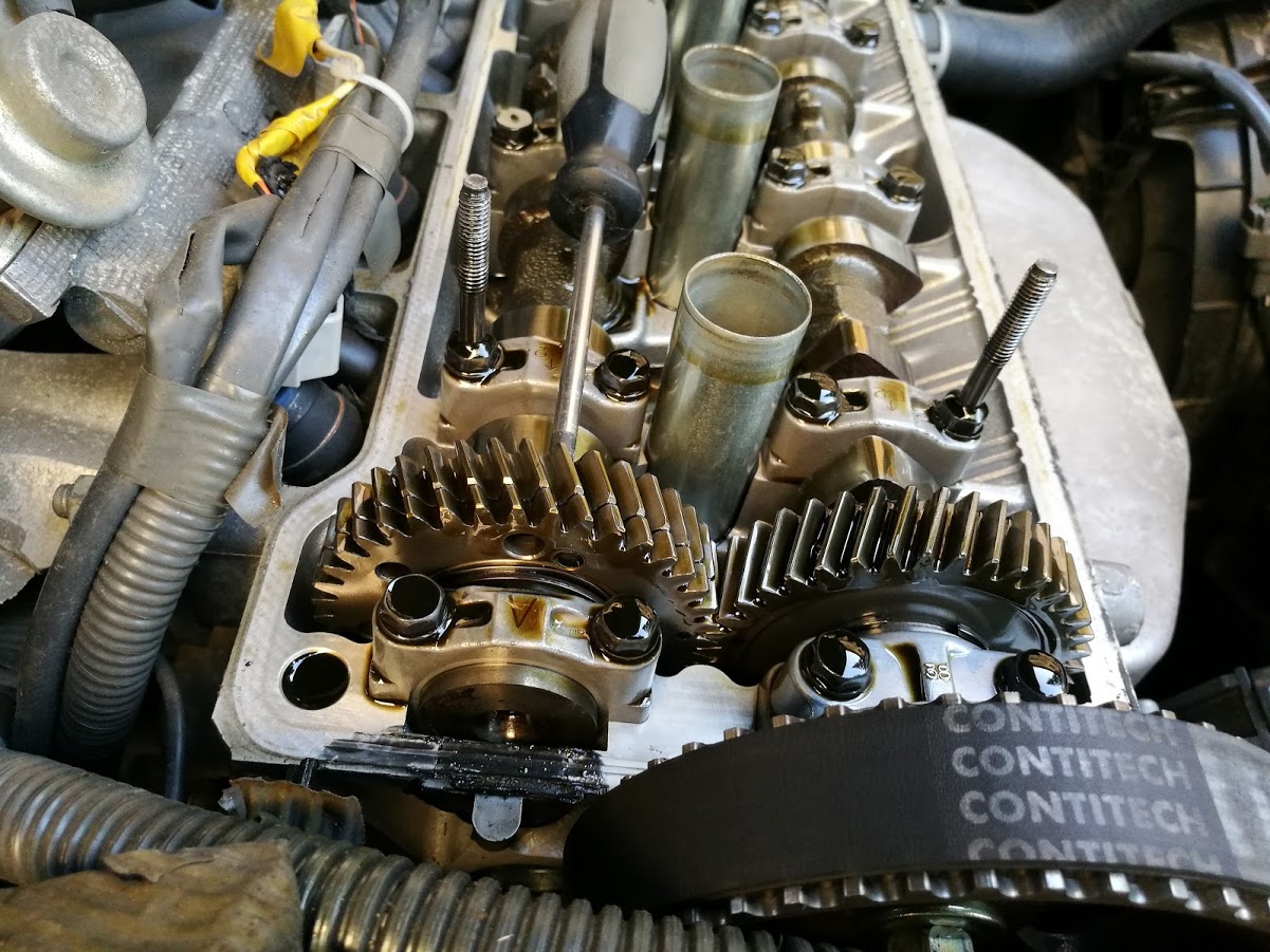

Успях да поправя положението на изпускателният вал. По-долу е описанието със снимки.

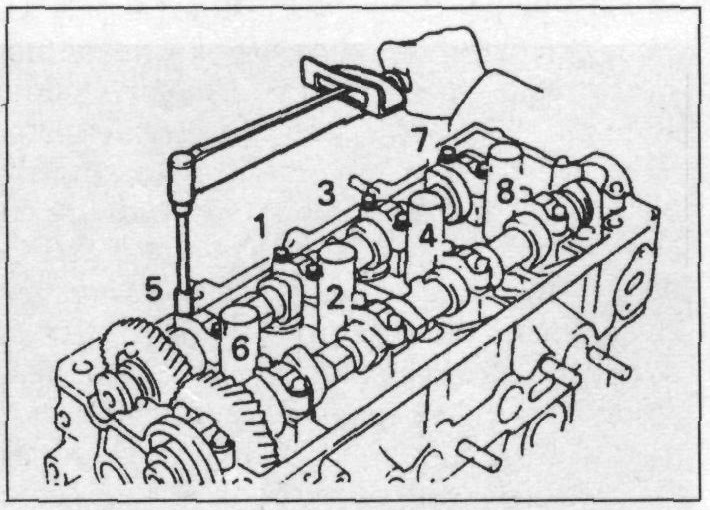

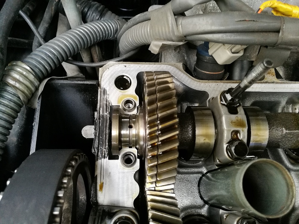

1. След като сме отворили капака на главата и сме завъртяли валовете, така че дупкана на сервизният болт на изпускателния вал сочи 12 часа, демонтираме най-дясната капачка на изпискателният вал.

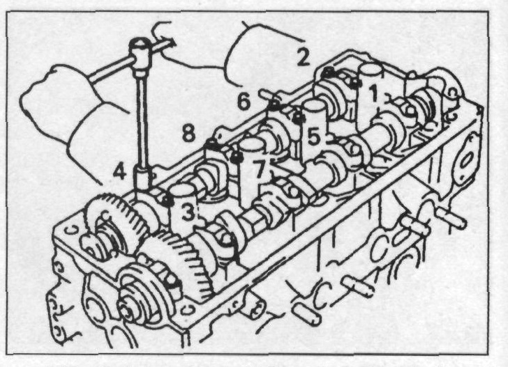

2. Постепенно разхлабаме капачките останалите капачки на изпускателният вал по схемата по-долу.

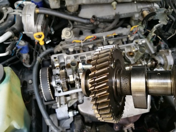

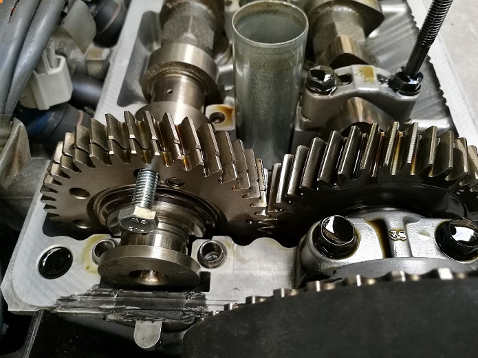

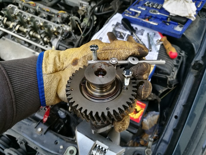

3. Изваждаме вала. С помощта на подходящи болтове за упора и раздвижен ключ разминаваме зъбните колела, така че да успеем да завием сервисният болт ( резбата е 6 мм)

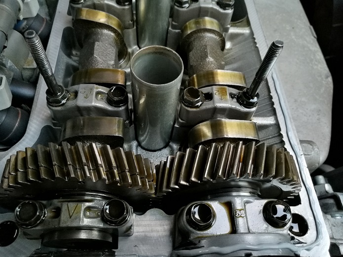

4. Поставяме обратно вала така че сервизният болт да сочи 12 часа и белезите на зъбните колела на двата вала да са един срещу друг.
5. Завиваме капачките на вала постепенно, като ги редуваме по реда от снимката. Препоръчително е използването на динамометричен ключ, завиват се на 13 Nm.

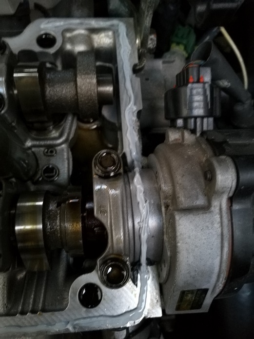

6. След като сме завили четирите капачки, развиваме сервизният болт и поставяме последната капачка.
7. Въпреки че подмених гарнитурата на капака, реших да поставя и силикон, по предписание се поставя само в ъглите но аз се подсигурих тъй като до сега винаги гарнитурите са протичали скоро след подмяната.
Както се очакваше промяната е голяма, колата върви много по-добре, двигателя е много по-тих, преди това главата шумеше доста.

5 месеца карах с 2 зъба закъснение на проклетия вал. 700 лева дадох после за пълен ремонт на главата - разбити гнезда от нагара, който се е получавал. Гледайте проклетия вътрешен белег на вала на всмукателните клапани.

Здравейте колеги, аз също изпатих с газоразпределението и искам да изкажа специални благодарности на Volkil, който ясно и скромно е разкрил тайната. Също и на Иванов за снимките и подробностите, но е объркал вала за всукателните клапани с този за изпускателните при описанието и не е нужно да се слагат белезите срещуположно защото сервизния болтили оверка остават на 9 часа и мога да бъдат извадени след притягане на черупките. Бъдете живи, здрави и безаварийно !
