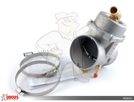

BRC BLOS е смесител с константен поток, това е нещо като газов карбуратор който елиминира проблема с редукцията диаметъра на дросела. Командва се от разреждането след него. Иначе за ГИ имам и цена от мой човек дето ми я пуска през никаква печалба барабар с монтажа. Но не знам защо ме дърпа да си чопля обикновената газова и да видя какъв е максимума от нея която мога да изкарам. Правя си сметка и за парите разбира се, да не излезе накрая че е било по-добре да си карам на бензинmafiota написа:А това което мислиш да слагаш не е ли нещо като ламбда контрол, ако е, според мен не си заслужава а и на дали ще има голям смисъл . Но пък ако те "сърбят ръцете" е друг въпрос не е ли по-дбре да си насочш усилията към някой ГИ преден кит да речем втора употреба.
Ето на какво прилича БЛОС-а:

PESHO OT MARS написа:BRC BLOS е смесител с константен поток, това е нещо като газов карбуратор който елиминира проблема с редукцията диаметъра на дросела. Командва се от разреждането след него. Иначе за ГИ имам и цена от мой човек дето ми я пуска през никаква печалба барабар с монтажа. Но не знам защо ме дърпа да си чопля обикновената газова и да видя какъв е максимума от нея която мога да изкарам. Правя си сметка и за парите разбира се, да не излезе накрая че е било по-добре да си карам на бензинmafiota написа:А това което мислиш да слагаш не е ли нещо като ламбда контрол, ако е, според мен не си заслужава а и на дали ще има голям смисъл . Но пък ако те "сърбят ръцете" е друг въпрос не е ли по-дбре да си насочш усилията към някой ГИ преден кит да речем втора употреба.
Такова нещо чесно не съм виждал досега
И как се управлява, т.е. при какви условия отваря - затваря, някакъв контролер ли го управлява??

Най-късната версия има нещо като ламбда контрол но тази която съм показал се управлява по разреждането само след нея.т.е. по вакума създаван от мотора. Като натиснеш педала на газта създаваш разреждане между джиджавката и дросела което я кара да се отвори и обратно като пуснеш газта. Целта е да има константен обем/поток през нея, това позволява по-широк диапазон на правилно смесообразуване.
