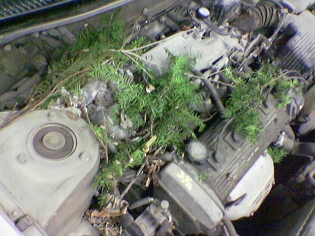

hyankov написа: Изядено от мишки ohmy.gif
o da, ne e za parvi pat. chesto koli koito ne se karat chesto stavat dom za mishki ili katerici. problema e che kat tragnesh da karash i ako mishkata e tam i stava dosta toplo i v posledstvie pochva da grize kvot vidi, obiknoveno jici i markucheta. vijdal sam go dosta pati veche, daje imahme edna kola koiato kat pristigna imashe vatre jivi katericheta bebeta
