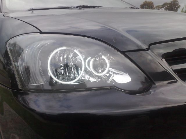

Някой запознат ли е как може да се сложат такива модули (Ангелски очи)?

Да,като се отвори фара

aganov написа:Някой запознат ли е как може да се сложат такива модули (Ангелски очи)?
Angel Eyes
Колега, на БМВ-тата "Ангелските очи" са габарити и не ги признават за дневни светлини, ако това имаш предвид.

Ами за дневни светлини беше, но щом не се признават става безмислена идеята, явно ще се прибягва до ленти или някакви модули за дълги с понижена мощност...
