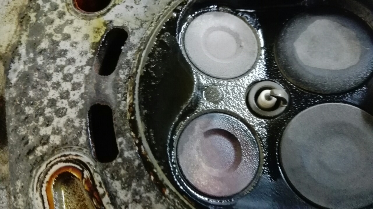

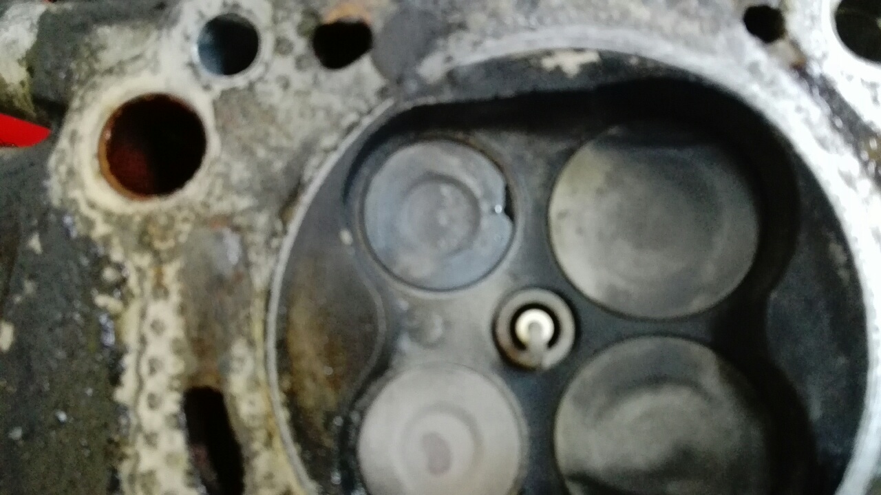

от tsv1
Резултата от комбинацията газ + липса на реглаж на клапаните
Отказа 4-ти цилиндър поради прегорял изпусктелен клапан. Като цяло изпускателните клапани са доста потънали, но не успях да намеря подходяща глава, в момента тази е на ремонт.
