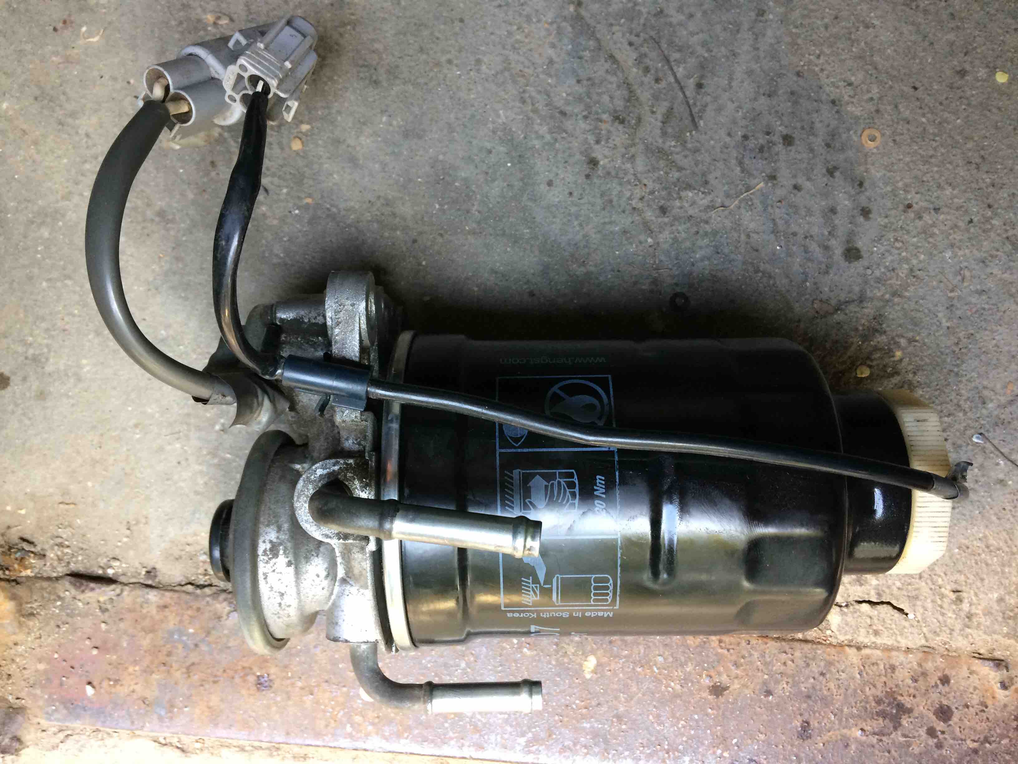

Здравейте колеги. Да се включа и аз в темата за трудното палене/студен старт. Колата е Авенсис Т25, 2.0 D4D 116кс 1AD-FTV. След 24 часов престой, при студен старт се налагаше по-продължително въртене. След като запали веднъж, пали много по-добре. Оборотите са стабилни и колата върви и набира прекрасно. На диагностиката няма грешки, индикатори по таблото на са светвали. Сменени преди 1000км. ангр. комплект,всички филтри и масло. При напомпване на горивния филтър, студеният старт ми се стори нормален, което навежда на мисълта, че ситемата смуче въздух. За проба изолирахме гор. филтър /ГФ/ и временно монтирахме обикновен проточен ГФ с номер KL 43. Студения старт е значително по-добър. Въпроса ми е , може ли да се отремонтира горното тяло/мембрана и т.н./ на ГФ или трябва ново. Снимал съм въпросното тяло, ще опитам да прикача снимки. Прави впечатление, че има букси за датчици,
най-вероятно за подгряване на горивото в ГФ- екстра в зимен пакет?

Долу е датчика за вода в горивото.... Но горе гледам кабелите са якички - може и да е подгрев - да споделят колегите...

Може ли да се ремонтира въпросното горно тяло?

Тази помпичка горе е от каучук.С времето се напуква.Ако е много напукана няма как да се ремонтира.Обикновено се търси втора употреба.

Мерси за инфото колега. Поръчах втора употреба. В ТМ Ауто София искат 175лв само за горното тяло и помпа, без буксите, кабели и др.
