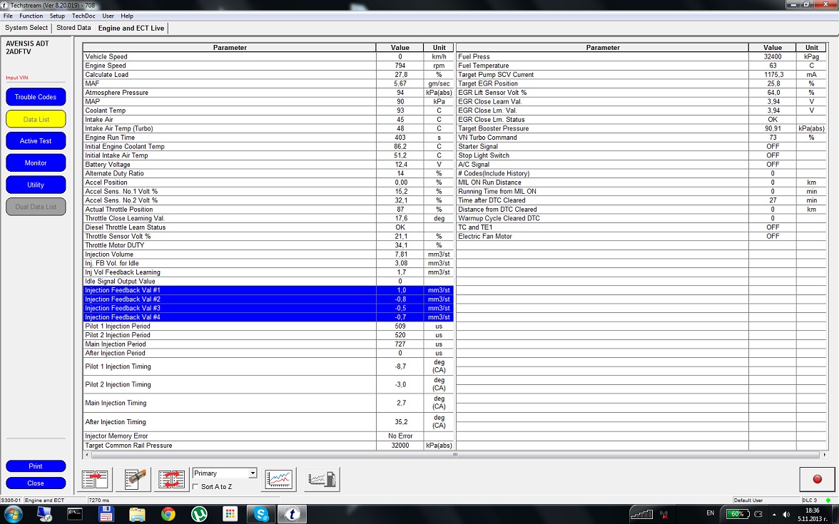

Хайде пусни един скриин шот на живите данни за инжекторите, на загрята кола, пр. ход, да видим как изглеждат данните на изправна кола.lederman написа: преди малко ми пристигна кабела от ebay и процедурата от по-горе го инсталирах успешно на вин7х64.

Ще приема написаното като пожелание biggrin.gif .JapCar написа:Хайде пусни един скриин шот на живите данни за инжекторите, на загрята кола, пр. ход, да видим как изглеждат данните на изправна кола.lederman написа: преди малко ми пристигна кабела от ebay и процедурата от по-горе го инсталирах успешно на вин7х64.
Уви имам съмнения в работата на дюзите и точно затова купих кабела. Това което ме притеснява е изпушването при натоварване и обороти около 3000. Утре като се закача на колата ще докладвам.

По темата - Направих теста, кабела и програмата се държаха прилично, с изключение на няколко прекъсвания, но нищо фатално. Очевидно няма проблем с Windows 7 x64.JapCar написа:Аз мислех, че колата ти е наред, да я вземем за еталон... biggrin.giflederman написа:Утре като се закача на колата ще докладвам.
но вероятно е добре да отворя нова тема за да не изместваме целта на тази.
Тук във форума май сме 2-3ма със съмнение в дюзите, но симптомите ни са малко различни...Има още 1-2 теми където сме коментирали тия съмнения/неща, но може и нова да пуснеш, ще е интересна за доста хора.
И малко извън темата, прегледа на колата не показа нищо смущаващо (прилагам снимка на екрана с живите данни) и затова няма да отварям нова тема (за сега). И дюзите изглеждат добре (ако наистина допуска на компенсацията е +-3).

Прекъсвания наричаш сигурно когато загуби връзка и трябва отначало да правиш Connect. И при мен се случва, на Win7 32 бита.
Това за +/-3 за дюзите, навсякаде така го дават, но не му вярвам много, вероятно тогава е задължителна смяна...
Всеки път като меря, стойностите са различни, имал съм и като твоите, имал съм и всички 0, само 4-та -0.3. Те се променят и в рамките на една сесия, гледам, че при теб опресняването е около 7000ms, при мен е 5000, за това напоследък за да следя само дюзите, слагам в списъка (където е Primary) само тях и тогава опресняването става за 400ms. Правя и запис (30сек) с натискане на червения бутон в дясно и след тoва в къщи можеш да го пускаш от Open Scan Data File.
Там го пускам и виждам за 30 сек как се променят. Пускам го и в графичен вид и виждам максималните отклонения...
Тези неща научих от Helpa на програмата.
Другите ти данни са силно подобни на моите, разлики има само:
-при теб After Injection Timing e 35,2 deg, при мен е 0, не знам защо...винаги е било така.
-притеб при зададено налягане в рейла 32000 kPa, e 32400, при мен е 30800.
При други измервания ги наблюдавай винаги ли са така тези двете разлики.
