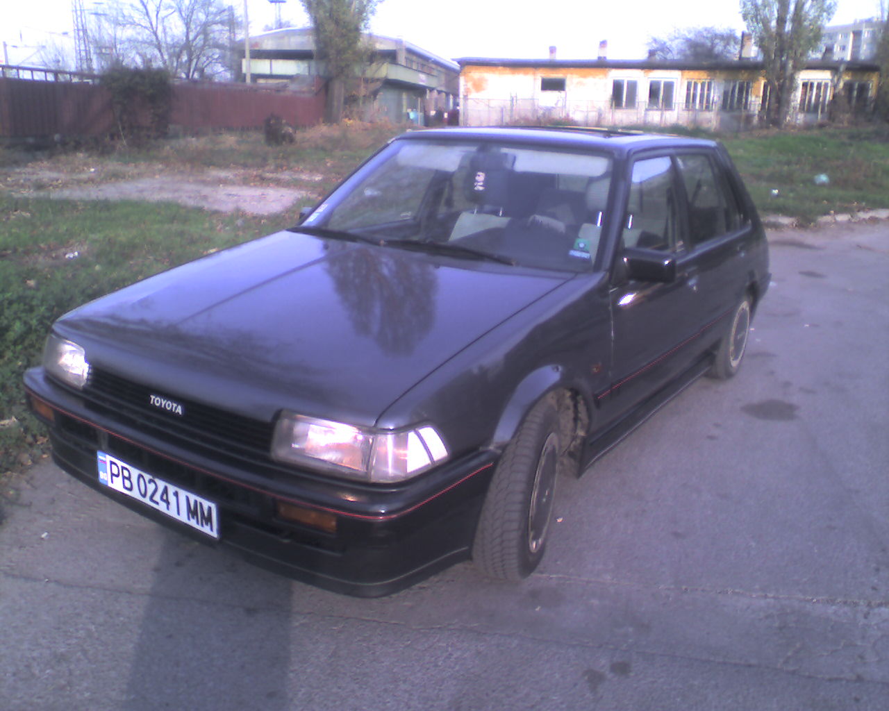

koлега колата която си показал е модел АЕ80 с двигател 2А.аз я имам сьщата от 10 години и сьм минал над 100 000 км.Имам оригинална книга за експлоатация.Ако нещо те интерисува питай.
