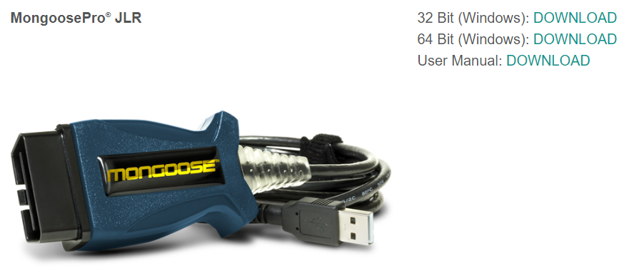

И аз да се похваля с нов JRL Pro V160 (или кой както си го е писал в червения сайт)! Имам Mini VCI J2534, който няколко пъти съм ползвал, но целия цирк с драйвъри и т.н. малко ми идва в повече. Бях го препоръчал на един приятел, който си го купи и след това ми сподели, че на неговия Windows 10 сам си бил инсталирал драйвъри и не е трябвало да ползва тези на AutoKent и т.н., че даже му работил и с TS, но все пак като видях мненията, че JLR-а е по-добър и безпроблемен, реших и аз да купя един. Поръчах го миналия петък и дойде вчера до адрес като цената беше US $36.54 или 67.44 лв. с включена доставка с гаранция до 7 дни от Полша - ЛИНК.
Впечатленията ми относно кабела за момента са добри, дори и още да не съм го ползвал. Качеството изглежда доста добро, че даже бай китаец е сложил и лепенки MONGOOSE и т.н., че да мяза на оригиналния кабел, който струва поне едно 10 пъти повече. След като го мушнах в лаптопа, веднага си инсталира драйвъри - Drew Tech - и всичко приключи за нула време, след което зеления диод започна да примигва. Но все пак видях, че според драйвърите на Windows 10 беше причислен към Ports нещо си в Device Manager, а след като изтеглих и инсталирах официалните драйвъри:
Се прехвърли към Vehicle PassThru Interfaces:
Към кабела има 2 диска, но нямам налично оптично устройство на машината, така че драснах на бай продавач, ако може да предостави съдържанието на някой файл шер, но все пак виждам, че mapamop може да съдейства след като реша коя версия на TS да инсталирам.
Edit: намерих keygen за версия 14.30.023 и си активирах софтуера, ако някой иска да ползва същата версия, може да ми прати на лично Software ID-то си и ще му пратя кода за активация
