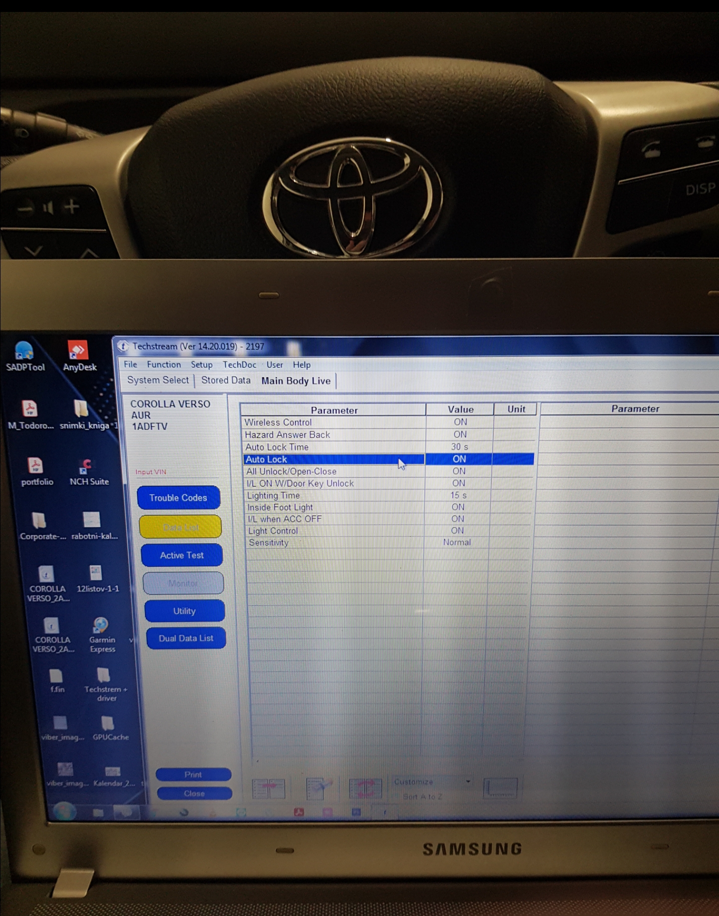

Ако има такава възможност, конфигурируемите параметри се намират в раздела "Utility".

Благодаря ще проверя.
Аз по параметрите в приложената снимка не успях да направя промени.
Предполагам защото не съм в правилния раздел.
Ще пиша за резултата след проверката по съвета на BOz.

Да, защото си в "лист", или просто гледаш какво е настроено (как работи).
След това от Ютилитито някои неща може да ги промениш, както говорихме вече.

Благодаря за съвета, успях да променя стойността.
