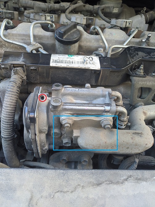

Мнение от rossenboy » 30 Юни 2020 10:57
Здравейте колеги. Няколко въпроса ми възникнаха след като ми светнаха разните "check VSC system, ABS, traction OFF" и т.н. (Версо 2010, 1ADFTV, на 160 К км, напоследък повече градско). лошото е, че си загасват сами после и понеже ЕЛМ 327 (блутут) диагностиката още не е дошла за да видя каква грешка дава си мисля да почистя EGR клапана профилактично. И тук вече възникват някои въпроси прикачвам снимка) - на мястото оградено в червено трябва ли да има някакво болтче или нещо друго, защото ми се струва че има резба в отвора, като натисна с тънка отверка и има нещо като лостче, което се движи :help: След това да махам ли тръбата за охлаждане (май) в синьото квадратче или е безопасно да я огъна малко (или повече). Трябва ли да съм подготвен с нови гарнитури или може да ползвам старите. Ако ще трябват нови дали само за EGR-а или и за тръбата?? Каква химия да си взема - спрей за почистване на карбуратори, обезмаслител, ВД-40, светена вода, ... Понеже операцията ще се извършва на село допълнително купуване на разните неща не е опция и ще си остана без кола, което също не е опция.
EGR Toyota 1adftv.jpg (193.01 KiB) Преглеждано 30350 пъти

Мнение от iovkito » 30 Юни 2020 22:52
Разглобяваш и махаш егр-а без огъване на тръби(сваля се цялата тръба) и без махане на маркучите за антифриза. По принцип тези егр-и не събират толкова сажди в сравнение със старите.

Мнение от todorakis » 02 Юли 2020 17:33
На мястото на червеното има болтче, шестограм, но не помня колко мм беше. Функцията му е да регулира колко да е затвора на ЕГР, когато е в напълно затворено положение.
