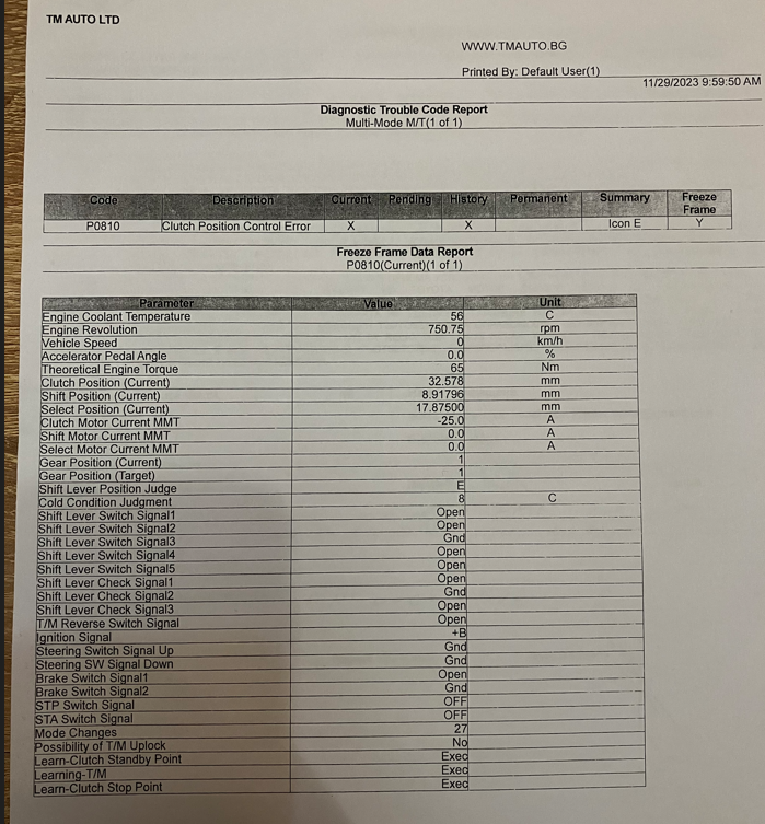

Здравейте!
От днес съм част от форума - поредният с проблем на ММТ-то, но за съжаление не мога да пиша лични съобщения с молба за помощ.
Кутията си изключва от скорост и след 10 опита пак влиза и се прави, че не е имало проблем, грешка Р0810, нищо ново под лсънцето. Проверих в ТМ Ауто какво ще кажат и присъдата е категорична - 4К лева за ремонт(общо взето заради компютъра, който бил за смяна). Прилагам и снимков материал.
Въпросът е може ли да се направи ремонт, т.е. подмяна само на съединител и актуатор + съпътстващите процеси. От Тойота искат да сменят и компютъра, т.к. "бил много стар" и аз нямам обяснение какво обективно пречи това.
Как да се свържа с @Petar555 ?
